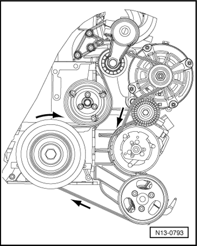

Hallo ihr lieben,
seit etwa 2 Wochen ist mein Phaeton sehr laut.
Die Laufruhe also hin.
Ich versuche das Gefühl wie ich dieses Geräusch warnehme zu beschreiben.
Ob ich beschleunige / Auf N Stelle oder Normal fahre, aus dem Motorraum kommt ein schwingendes Geräusch!
es ist lauter / fühlt sich so an als ob der Motor schwierigkeiten hätte/ es schwingt regelrecht sehr schnell / als ob i welche Kolben nicht genug schmierung hätten / sehr dumpf / wenn ich schneller werde und die drehzahl steigt, "schwingts" schneller.
ich hoffe das bringt euch weiter.
Zudem quiekt es wenn ich den Motor starte dann lässt es etwas nach, quiekt aber immer noch. Das ist zu 90% der Gurt ( Keilippenriemen) aber meint ihr das könnte es sein ?
Wenn ja wie teuer ist e sowas wechseln zu lassen ?

Quitschende Keilriemen gab es früher..... als sie noch keine "Zähne" hatten. Wenn der Riemen nicht ordentlich gespannt war, rutsche er durch und dann hat es gequitscht....
Du solltest mal untersuchen, wo die Geräusche entstehen. Über den Riemen werden ja einige Nebenagregate wie z.B. Lichtmaschine, Wasserpumpe und Klimakompressor angetrieben.
Nimm eine lange Eisenstange (Schraubenzieher tut es auch), halte diese an die einzelnen Agregate dran (Kontakt) und höre mit dem Ohr (auch hier Kontakt zur Stange) ob sich da irgendwas "komisch" anhört. Da Metall ein guter "Schwingungsübertrager" ist, kann du da zumindest eingrenzen welches Agregat betroffen ist. Und dann weißt du auch was zu reparieren ist.
Falls du ein Stethoskop zur Verfügung hast, kannst du natürlich auch damit "abhören".
Pass aber auf den Keilriemen auf, dass du da nicht mit Haaren oder sonstigen Körperteilen erfasst wirst.
Wenn du nichts findest, könnte dann eventuell wirklich an dem Riemen liegen....

Hallo.
Hat jemand eine Zeichnung wie der Rippenriemen bei einem 3.2 Benziner verläuft?
hattest Du schon bei www.partscats.info geschaut?
@scharik143 wenn du mir den mkb und das bj sagst dann kann ich dir eine zeichnung zeigen
lg
Es ist einer von 2003 mit AYT Motorkennbuchstabe.
Danke schonmal für die Hilfe
@phaeton02 @scharik143 hier der lauf des riemens ..

Hello nochmal,
eine Frage noch zu dem Bild. Zwischen Kurbelwelle und dem Riemenspanner ist es die Wasserpumpe zufällig?? Ist nur aus Neugier :-)
Falls einer es weiß würde ich es auch gerne wissen.
