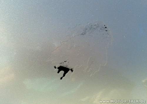

ich hatte einen Fleck auf der Motorhaube, den ich versucht habe mit mildem Autoshampoo zu lösen. Es hat sich nichts verändert. Als ich dann in der Waschbox dem Fleck mit der Lanzette etwas näher gerückt bin, ist dieser deutlich größer geworden.
Sie so aus als würde sich dort der Klarlack gelöst haben. Ich muss dazu sagen, dass die Motorhaube vor ca. 8 Monaten komplett lackiert wurde.

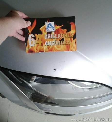

Anbei ein paar Fotos. Der Defekt ist ca. so groß wir 3 Münzen 2 EUR Stücke.
Bitte um dringende Hilfe wie so etwas entstehen kann, ob es an mangelhafter Lackierung liegt oder ein besonders blöder Vogel nen äußerst intensiven Säureschiss hatte...

Da ist großflächig der Lack abgeplatzt, würde ich sagen.  Mag sein, dass der Vogelkot den Anfang gemacht hat; aber solche Abplatzungen sind nicht normal.
Ich vermute, dass bei der Vorarbeit für die Lackierung nicht richtig gearbeitet wurde und empfehle dir, das Gespräch mit dem Lackierer zu suchen...

Sieht wie der Vorredner schon sagte nach ner Verätzung aus. Kann aber auch sein, dass da mal jemand schlampig lackiert hat und den untergrund nicht richtig behandelt hat. Es scheint ja nur der Klarlack weg zu sein.
Wie lange lässt du dir denn Zeit bis du Vogelkot entfernst ? Dieser ist teilweise extrem aggressiv, zumal wenn die Sonne so ballert wie in letzter Zeit.
Wenn aber die Stelle immer größer wird, nachdem der Kot entfernt ist, dann solltest du tatsächlich mal mit dem Lackierer sprechen - ich hoffe es ging auf Rechnung und du besitzt diese noch

Der Lackierer hat Mist gebaut. Vom Vogelkot sieht die Verätzung anders aus (ich glaube zum SiO zum Opel Corsa habe ein Beispielbild reingestellt).

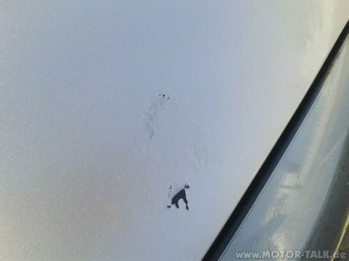

Auf Bild 2 finde ich auch das Areal unterhalb der Postkarte links (unterhalb des einzelnen Tropfenrandes) auch etwas auffällig...sehr "adrig"...als wenn da was mit dem Klarlack nicht stimmt oder drüber lief und er da ein wenig blinder wirkt....es sei denn, es liegt am Foto...🙄
Nur interessehalber ? Da der TT ja auch ne Blechhaube haben sollte, ist das schwarzer Haftgrund, der da durchblitzt? Kenne sowas nicht in schwarz...
Vielen Dank für die zahlreichen Nachrichten. Es ist richtig, das es schwarz durchblitzt. Allerdings weiß nicht, ob das der Haftgrund ist. Die Motorhaube war ursprünglich schwarz lackiert. Von daher vermute ich, das an dieser Stelle schon die ursprüngliche Lackierung durchkommt.

Für mich siehts so auf den ersten blick so aus,als wenn dort der Dampfstrahler aaaaaaaaber ziemlich nah am Lack war.Hatte nämlich schon 2 mal den fall,wo so ein ähnliches Bild war.
Aus nen klitzekleines Loch brechen dann grosse Placken ab durch den Dampfer.

Du sagstes selber, Du hast mit dem Kärcher den Lack vergewaltigt, ich denke leider Pech gehabt, auf Deine Kosten neu lackieren 😕 Man hält mit dem Kärcher immer schön Abstand und Du hast leider den Lack weggedampft , Pech gehabt
