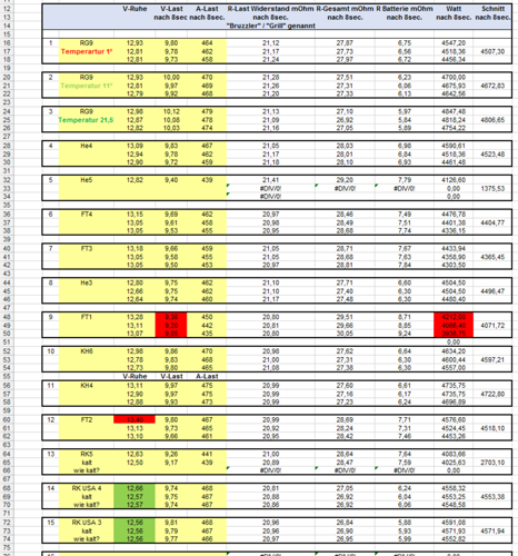

@Spezial: Auch wenn es sich komisch anhört, je nach Art des TV verbaucht ein "schwarzes" Bild im TV-Betrieb fast mehr Strom beim Plasma als ein buntes oder vollkommen weisses.
Wie das genau funktioniert kann ich dir nicht erklären, aber es liegt an der Technik wie das Bild "tiefschwarz" (sichtbar) gemacht wird. Man hat es mir mal erklärt, habs aber vergessen.
Bei meinem Samsung Monitor ist es auch so, der ist AUS weniger schwarz als EIN. Hat die "Deep-Black Technologie".
