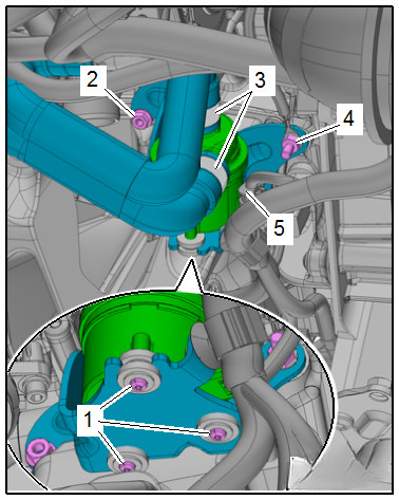

Hallo Nick-Nickel, habe ich kontrolliert wie du geschrieben hast, es war eine Sicherung durchgebrannt, habe dann das gewechselt der ist auch kaputt gegangen. Jetzt ist im Motorraum ein verbrannter Geruch. Kannst du mir bitte sagen wo Pumpe 2 für Kühlmittelnachlauf liegt. Ich habe linke Ventil für Motorlagerungs Stecker raus gezogen und es kam trotzdem immer noch verbrannte Geruch von der Richtung. Zur Sicherheit habe ich die Batterie ausgeklemt.
Die Sitzt in Fahrtrichtung links unten am Motorblock.
Man müsste von oben dran kommen.
Es gibt 2 verschiedene
Version 1 + 2
Version 1
Version 2
