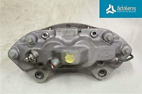

beim Versuch des Wechseln der vorderen Bremsbeläge habe ich anstatt die beiden Schrauben zu lösen um den Bremssattel abzunehmen, die 4 Außentorxschrauben gelöst und damit den Bremssattel auseinander geschraubt.
Nun sagte mir mein Audi Händler des Vertrauens das damit der Sattel hin ist und ich def. einen neuen haben müsste. Die beiden Hälften des Sattels werden in der einer Form unter Druck zusammengefügt und dann verschraubt. Wenn man diese jetzt wieder löst ( und später wieder verschraubt ), kann es zu Verformungen kommen die bis zum verklemmen der Kolben reichen kann.
Stimmt das so? Also einziger Weg neue Bremssattel?
Danke euch

Ja das stimmt.
Die Sattelfaust ist aus Guss und das Hydraulikteil aus Alu. Guss für die Bauteilfestigkeit und Alu für die ungefederten Massen.
Zitat SSP:
Achtung! Die Schraubverbindungen zwischen Hydraulikteil und Sattelfaust dürfen im Service nicht gelöst werden! Im Fehlerfall ist das gesamte Bremssattelgehäuse auszutauschen.
Gespart haste jetzt nix...
Und bevor du an die hinteren Bremsen gehst denk bitte daran das dort die elektromechanische Parkbremse verbaut ist. Die dürfte mit den Feststellmotoren noch einen Tick teurer sein.

Hallo Detsche 123 und Danke, die erste und einzigste Antwort die bislang passt. Es ging ja hier nicht darum das ich es so lassen möchte, habe schon einen Termin bei der Werkstatt um die Bremse wieder instand zu setzten. Ich wollte an der Stelle einfach nur wissen ob es a. ) so stimmt ( denn bei Audi tauschen sie schon mal einfach alles aus ohne sich wirkliche Gedanken über eine eventuelle Instandsetzung zu machen ) und b.) die Begründung hören, denn die hatte man mir weder bei Brembo noch bei Audi sagen können . Jetzt weis ich darüber Bescheid und habe mal wieder was gelernt.
