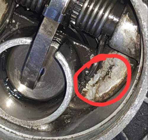

Hallo
es musste der Grüne deckel ersetzt werden nun ist mir aufgefallen das ich einen Riss in diesem Bauteil habe. Für was ist es? Der Riss ist in dem Rechten Metall.
Viele Grüße

Hi. Was genau ist gemeint? Das hier im Bild?

Meinst du dieses Bauteil? Siehe Foto.
Wenn da ein Riß drin ist wie auf dem Foto erkennbar muß dieses Bauteil natürlich erneuert werden!
Riß im Kupplungshebel

Du schaust auf den Ausrückmechanismus mitsamt Ausrücklager.
Schau auf den Kupplungszug, der hängt in einem Hebel.
Die Achse des Hebel mündet genau dort, was Du fotografiert hast. Sprich: Die Teile bewegen die Kupplungsscheibe, wenn Du das Pedal betätigst.
Ist leider im Alter ne bekannte Panne/Defekt, dass der Hebel bricht. Siehe PKGeorges Foto.
Dabei kann man gleich das Ausrücklager erneuern und den Ölstand überprüfen.

Ja genau das in der Markierung. Ich habe den Deckel erst abgedichtet. Für was ist dieses Bauteil? Bei sowas zu tauschen müsste ja der Deckel wieder runter und diesen Ausrückhebel entspannen. Die Bauteile könnte man dann entnehmen (Ausrücklager mit dem Magnet und Druckstange neu machen)

Sieht für mich aus wie ein Heißriss, der im Giessprozess/ Aluminiumguss des Gehäuses bei der Erstarrung entsteht.

Siehe unter diesem Link nach, wie aufwändig es wäre, das Gehäuse zu erneuern.

Muss er ja nicht, solange es da nicht durchsuppt.
Tut es das etwa, @DasAuto666 ?

Die Frage ist nur, ob das Gehäuse an der Stelle mechanisch beansprucht wird weil, dort in der Verlängerung ein Lager ist.

Die Frage ist aber auch, ob so ein eher oberflächiger Heißriss zum Versagen des Gussteiles führt!

Der grüne Deckel wurde gewechselt weil er undicht war. Er wurde mit ein wenig Dichtmittel neu eingesetzt + neues Getriebeöl von Liquid Moly. Nun ist die Frage wie aufwändig das wechseln von dem gebrochenen Teil ist? Konnte dazu nichts finden. Ausrücklager und Druckstange könnte man wenn der Hebel entlastet ist entnehmen und gleich mit neu machen. Wenn das Teil bricht könnte man ja nicht mehr die Kupplung betätigen?

Aber das "Teil" ist doch das Gehäuse, oder sehe ich das falsch? Die Innereien ausbauen, in ein neues Gehäuse? Ich weiß nicht...
