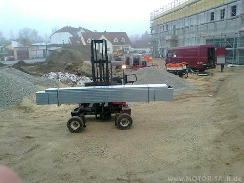

Was ist eigentlich mit der Arbeit die ich unten als Bild angehängt habe. Arbeitszeit? Bereitschaftszeit?
Foto0522
Original geschrieben von Kipptransporteur
@ 18.430.... Du meinst wohl Kaufland Möckmühl nicht Netto 😛 ... ich wohne 20km weg von dem Lager.
Das is ja die kake, naja ....
Arbeitszeit du arbeitest doch indem du eine Maschine bedienst.

:-) ich denke da eher an das Symbol mit dem Stuhl. Dass es nicht richtig ist, weiß wohl auch jeder :-)
P.S. : natürlich meinte ich kaufland und nicht netto :-)
Stuhl? meinst wohl Bett
