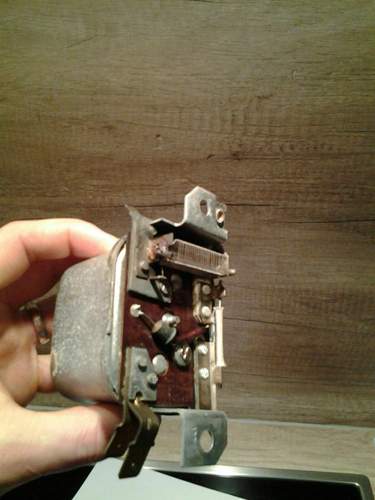

ich fahre den 1200 Motor und hab die Frage wozu der Regler unter der Sitzbank da ist?
Er ist ja mit einer Pape abgedeckt, diese ist bei mir an einer Stelle durchgebrannt. An dieser Stelle ist es am Regler schwarz. Es ist die Stelle wo eine lange äußere 'Wicklung' dran ist.
Ich habe in letzter Zeit irgend ein Elektrik Problem. Die Zündkontakte brannten schnell durch, eine Sicherung ist durchgebrannt (die im Motorraum welche für den Rückwärtsgangleuchten zuständig ist), mein linker Scheinwerferlicht hat ausgesetzt (dieser Ursache bin ich noch nicht nachgegangen), wenn ich den Blinker einschalte, glimmt (im dunkeln) die 'G' leuchte im Gegentakt mit auf.

Das ist der Lichtmaschinen-Regler.
So wie Du das beschreibst, scheint dieser defekt zu sein. Prüf mal, welche Spannung vom Regler aus geht.

Der Regler wird immer warm.
Diese olle Pappe war schon schwarz als sie nur 5 Jahre alt war im Mex.Das ist normal das die von der Wärme Farbe bekommen.Diese Aussenwicklung wird nunmal warm,darum ist sie ja aussen.Ich denke das ist nen Wiederstand der je nach Zustand des Reglers Überlast umwandelt.
Müsste aber den Schaltplan erst studieren um das genau zu sagen.
Solange der Bug Strom in der Batterie hat ist der Regler auch ok.Ansonsten würde der Anlasser bald gar nicht drehen oder die Batt überkochen.Saft ist also da und hat nix mit dem Problem zu tun das er nicht startet.
Diese Pappe brennt nicht,zumindest wenn es die originale ist,die ist nicht grundlos da verbaut.Und wenn die nach 30 Jahren durchgebröselt ist von 1000 mal heiß und kalt ist das wohl normal.So lange Nutzungsdauer war eh nie vorgesehen für so ein Auto.
Davon das andauernd die Batterie leer ist oder der Starter den Motor nicht dreht hab ich in beiden Themen nix gelesen.Somit gibt es auch in der Richtung wohl kein Problem.
Is aber alles normal, bis auf den durchgebrannten Zündkontakt, der immer noch oder schon wieder auf einen defekten Kondensator deutet. Hitzespuren an der Reglerabdeckung sind normal, mitblinkende Generatorkontrolle ist auch normal.

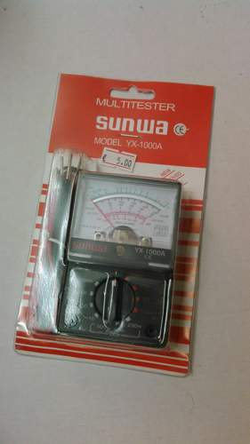

Ich habe mir letztens dasTeil hier bestellt welches unterwegs ist und hoffe das ich damit mehr Glück habe, oder meint ihr ich sollte mir einen richtige Voltmeter anlegen?
http://www.amazon.de/.../B009LTWC2A?...

Ich versuche mal ein Bild vom Regler einzustellen, hoffe es klappt.
Hoffe das bild ist nun dabei.
Jetzt aber?
20151214-092012
Hab die angegebenen Stellen (der oben geannte Link) durchgeschaut und mit Kontaktspray behandelt. Muss nur noch die Stellen links und rechts im Motorraum behandeln. Das werde ich aber nach der heutigen Arbeit erledigen.
Die Scheinwerferbirne vorne rechts hat wohl nur einen wackelkontakt, wenn ich dagegen haue geht sie an, werde ich auch nachher erledigen.
Messen kann ich noch nichts da mir das Gerät dazu noch fehlt.
Was sagt ihr zum äußeren Zustand des Reglers?
Es ist nur die eine Stelle schwarz, die Wicklung darin sieht in Ordnung aus.

Da hast du was falsch verstanden.Es ging nicht um das Material um das die Wicklung gelegt ist sondern um diese Abdeckpappe die oberhalb des Reglers an die Karosse geklebt ist um die entstehende Wärme von der Sitzbank abzuhalten.
Leider hab ich kein Bild davon.Und ich weiß nicht ab was die verbaut wurde.Mein Mex hatte die damals aber.
Aber die Info mit den Material in der Wicklung ist trotzdem sehr interessant-Danke !

@Biker-zausel: Wenns der rechte ist und nicht der linke und beim Draufhauen leuchtet, dann liegts am Leuchtmittel. Alles super.
Aber was willste mit dem Ding von Amazon? Im Käfer einbauen? Wichtiger wäre ein Werkzeug, mit dem man übliche Spannungen, Widerstände und auch mal kleine Ströme messen kann. Such mal bei Amazon nach "Multimeter":
http://www.amazon.de/s/ref=nb_sb_noss?...
Solange Du nicht zuhause an den Steckdosen damit rumhantierst (kannste natürlich auch, aber musste wissen, was Du tust) ist es schon fast egal, was Du nimmst. Die digitalen Dinger kriegste heute doch nachgeschmissen und die sind fast unkaputtbar. Wenn ich dran denke, wie sehr ich mich damals für mein erstes Drehspul-Gerät vom Taschengeld überwinden musste....
Zeiger haben aus meiner Sicht ein paar Vorteile, auch die gibt's noch gelegentlich in china-billig (der auf dem Bild wurde Sonntag auf'm Trödel gekauft). Für's Handschuhfach ein Traum, ohne jede Elektronik!
