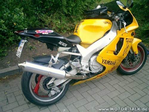

Moin erstmal,
also zu meinem Problem. Als ich heute von der Arbeit nach hause fuhr, bemerkte ich, das mein Bike plötzlich abgeht wie eine Rakete!!!! Die Leistung ist enorm gestiegen, so fühlt es sich zumindest an.
Normal wenn ich sie getreten habe, ging sie zwar schnell, aber ich vermutete schon, das da was nicht stimmen kann.
Zb: Bei 4000 U gebe ich vollgas und das Bike brummt komisch, geht aber auch schnell. Hört sich für mich an wie ne Ducati irgendwie. Jetzt gebe ich ab zb. 4000 U vollgas, dann fall ich fast vom Bock, so beschleunigt sie nun!!!!! (ungewohnt)
Was kann da nicht stimmen??? Es ist zwar gut, das Sie jetzt so abgeht, soll wahrscheinlich so sein, aber was war denn der Fehler vorher? Ich vermute schon fast das es morgen wieder wie vorher wird, mit der Leistung leider, denn das Bike fährt ab und an mit solcher Power. 🙁
Kennt einer von euch das Problem??

Wenn ich Dich richtig verstehe:
- Leistung ist unten, wenn es gleichzeitig brummt.
- Brummt es nicht, hast Du volle (mehr) Leistung.
- Normalerweise hast Du weniger Leistung, und manchmal Power-Schuebe.
Die erste Frage sollte sein: Wo kommt das Brummen her? Vom Motor selbst, oder von einer Vibration irgendwo anders? (Lagerschaeden?)
Deine 750er (das hab ich nur gelesen, aber nicht selbst erlebt) kann in der Leistung aufgepeppt werden. Hat das vielleicht ein Vorbesitzer versucht, und dabei was durcheinander gebracht?
Da soll es auch einen Drehzahlbegrenzer gegeben haben, der die CDI (elektronische Zuendung) im Zaum haelt.
Das Brummen kommt nicht vom Motor, glaub ich. Es brummt halt, als ob der Auspuff andere Geräusche machen würde irgendwie. Das der Vorbesitzer was gemacht hat, hat mir der Mechaniker in der Werkstatt auch gesagt, der sagte auch man sollte mal den ganzen Motor checken, was wiederum ca. 1300 € !!!! kosten würde. 🙁
Deine 3 Punkte stimmen alle.
Kann es denn sein mit den Vergasermembranen die undicht sind oder Luft-Benzin-Gemisch falsch??
Das Bike läuft auch beim stehen ziemlich unruhig.
MFG
Klar kann das sein. Membrane oder Vergaser-Einstellung sind Beides Kandidaten. Muss aber nicht sein.
Wenigstens die Membranen kann man ja recht schnell checken.
Nur drueber sprechen wird es nicht reparieren. 🙂 Irgendwo und irgendwann muss man schon mal anfangen.
13 hundert Eier wuerde ich selber auch vermeiden wenn's geht. Das ist ja schon beinahe ein neues Geraet.

- Wieder kein Dampf mehr beim Beschleunigen 🙁
- Stinkt immer noch, doch ich glaube es ist was an der Auspuffverbindung oder wie das heißt da unterm Moped.
Was nun dazugekommen ist, ist das sie mir beim stehen z.B. an Ampeln nach kurzer Zeit ausgeht oder wenn ich auch die Kupplung gezogen halte, dann auch.
Ich muss immer ganz leicht Gas geben, damit die nicht ausgeht.
Die Standgas Schraube nützt nichts, das Moped geht trotzdem aus. Wenn ich an ihr drehe, jage ich sie zwar hoch aber damit sie bei ca. 1,500 U/min steht, klappt es einfach nicht. Nach ca. 5 Sek. MUSS ich etwas Gas geben sonst ist sie aus.
Bei über 2000 U will ich sie nicht lassen. Aber ich glaube auch dann wird sie ausgehen, denn die Drehzahl fällt immer ab.
Was ich hier und da schon gelesen habe, könnte es auch am verschmutzten Vergaser liegen?
Ich vermute schon fast, das der Typi, der mir meinen Vergaser Synchronisiert hat, gepfuscht hat, denn soweit ich mich erinnern kann, haben die Nadeln NICHT alle das selbe angezeigt! Immer 1 - 2 Striche Unterschied. ( ich hab keine Ahnung von sowas )
Ich meine aber die sollten schon das gleiche anzeigen oder??
Achso und die Membranen sind es zum Glück nicht, denn ich kann beim Beschleunigen von ca. 3000 U im 6. Gang Ruckelfrei fahren, immerhin eine gute Nachricht! 😁
Schläuche, Kerzen, alles ist gut bzw. neu
Bitte um Hilfe!! Ich will wieder fahren ohne immer im Hinterkopf zu haben, ob sie mir Ausgeht bei der nächsten Ampel! 🙁
