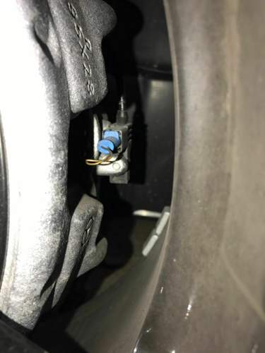

Guten Tag,
Mir ist eben beim vorbeilaufen an meinem Auto aufgefallen das dieses "Ding" vorne an meiner rechten Bremse ist. Jetzt wollte ich aus Neugier wissen für was diese zuständig ist ^^
Ich bedanke mich schonmal

Meinst du den Bremsbelagverschleißsensor oder siehst du andere Dinge, die ich nicht sehe?

Das ist der Anschluss zum Belag-Verschleißanzeiger der Bremsbeläge.
Diese findest du an jedem Bremssattel.
Für dich zur Info:
Wenn da mal eine Anzeige im Kombiinstrument kommt wegen Verschleiß,
blos keine Panik!
Der bremst trotzdem noch, is nur ein Hinweis,
dasss die Verschleiß- aber nicht die Funktionsgrenze erreicht ist!

Stimmt nicht. Der Verschleisssensor sitzt nur vorne rechts.

Aber was den Sensor angeht, die A-Klasse hat zwei aber....
Einer sitzt vorne rechts, das ist das Teil auf dem Foto
Der zweite sitzt in der hydraulischen Parkbremse. Wer das genaue System wissen will wie es geht, gibt da diverse Youtube Videos, unter anderem von den Autodoktoren.
Kurz gesagt, durch das Benutzen misst er wie weit der Kolben rausfahren muss und weis somit wie stark Beläge/Scheiben abgenutzt sind

Was sich mir aber nicht erschließt, warum nur vorn rechts ein Verschleißkontakt sein soll?
Bei mir gehen (wenn ich die Haube offen habe) jeweils 2 zweiadrige Kabel in die Radläufe runter
(also 2 Adern links und zwei Adernrechts),
das sind doch sicher die für die Verschleißanzeiger.
Ich könnte mir jetzt noch vorstellen, dass der rechts aussen abgreift und links innen,
man sich also zwei Signale und Leitungen gespart hat.
Einen rein einseitigen Abgriff rechts kann ich mir nicht vorstellen.
Vielleicht kannst das mal eroieren, ich komm erst im Oktober wieder dazu beim Händler nachzufragen.

Die Parkbremse wird allerdings nicht hydraulisch sondern elektromechanisch über einen Stellmotor betätigt...*klugscheissmodusaus*

Warum da zwei Kabel runtergehen und am Ende aber nur ein Kontakt ist? Ich sage es mal so, einerseits genügt ein Kontakt absolut. Denn die Wahrscheinlichkeit das die Scheiben/Beläge sich links rechts so derart stark unterschiedlich abnützen kommt wohl so gut wie nie vor. Und wie ich schon einst sagte ist die A-Klasse das billig Modell, warum sollte man den Aufwand betreiben zwei Kontakte zu verbauen? Wobei wie schon gesagt einer vollkommen ausreichend ist.
Denn schliesslich hat man in jedem Belag einen "Kontakt" und das ist das metallische Schleifen wenn die Beläge unten sind die man gut hört.
Die anderen Kabel sind von den Drehzahlsensoren. Wobei VL nur ein Kabel vorhanden sein dürfte. VL gibt es keinen Verschleißsensor.
