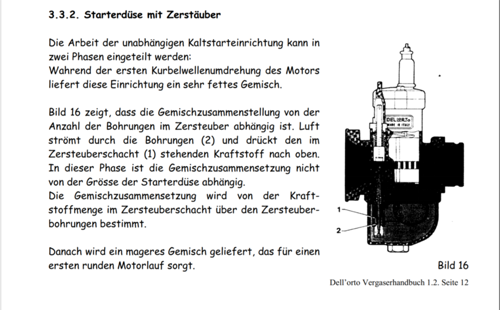

Hab mal die Schwimmerkammer geöffnet um zu sehen ob sie gereinigt gehört. Das markierte Teil lag einfach so da, was ist es und wohin kommt es?
Vergaserkammer
@Alex1911 schrieb am 11. April 2019 um 15:05:29 Uhr:
@creativschrauber schrieb am 11. April 2019 um 14:44:57 Uhr:
Wenn ich die Skizze dazu richtig deute, kommt die schräge Seite nach oben und nicht wie man vermuten könnte als Einführhilfe nach unten.
Hi Carsten,
du hast eine Skizze gefunden? - Füge die doch mal ein. 🙂
Gruß Wolfi
Kleine Wünsche werden doch sofort erfüllt Wolfi,
Dellorto Handbuch
Auf Seite 4 ist die kleine Buchse zu erkennen.
Gruß Carsten

Prima, Carsten!
Auf die Idee, in das Vergaserhandbuch von Stein/Dinse reinzuschauen, wäre ich auf Anhieb nicht gekommen.
Gruß Wolfi
PS: Stichwort Kegeldichtsitz am Tauchrohr fällt mir dazu ein.
Nachtrag: Das Tauchrohr - wie ich es bezeichnet habe - wird im Stein/Dinse Handbuch als Starterdüse bezeichnet, was m.E. nicht voll zutreffend ist. Kommt wohl daher, daß bei anderen Vergasermodellen die Düse unten im Tauchrohr fest eingepresst ist.

Hab' nochmal im Stein/Dinse Handbuch weitergeblättert und eine leicht zu dunkle Skizze zum Startsystem gefunden. Die Starterdüse ist schön hell und auch die Fase ist gut zu erkennen.
Gruß Wolfi
PS: Die textliche Beschreibung des Kaltstartsystems läßt zu wünschen übrig, das geht besser. 😉

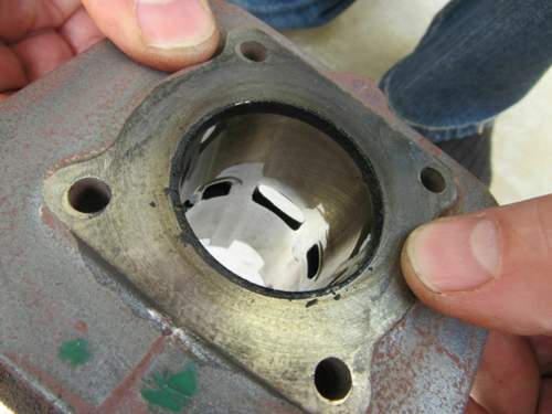

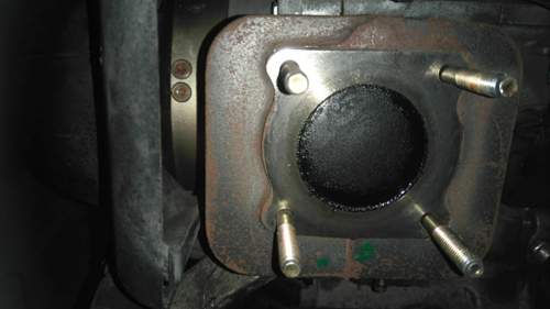

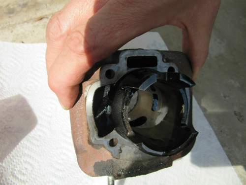

Mein Problem ist, dass zu viel Öl in den Motor gelaufen ist. Alles begann mit einer defekten Ölpumpe, Öl lief von der Pumpe aus der Vario. Hab mir eine neue gekauft und eingebaut, getestet und für abgeschlossen erklärt. Zwei Tage später wollte ich starten, der Anlasser drehte kurz, blieb dann plötzlich hängen (gefühlt blieb was verklemmt). Also Variodeckel wieder ab, alles augenscheinlich i.O. Also dachee ich Kolbenfresser, komischerweise hatte ich am Riemen nur ein Spiel von 5 cm in beide Richtungen, dann klemmts, komisch.
Also Zylinder ab und siehe da, im Motor an der Kurbelwelle viel Öl zu erkennen, selbst der Kolben zog ständig beim Fahren Öl nach sich. Nun hab ich mit einer Spritze und Schlauch, das Öl abgesaugt und den Öltank sicherheitshalber leer gemacht, deshalb bin ich am Überlegen zukünftig ohne Ölpumpe zu fahren und selbst zu mischen.
Das kuriose ist, wenn ich den Zylinderdeckel runter mach, kann ich wunderbar und ohne Probleme die Kurbelwelle und damit den Kolben auf und ab bewegen, auch am Riemen lässt sich alles leicht bewegen. Sobald ich aber hergehe und den Zylinderdeckel drauf schraube, hängt das Ding wieder wie vorher und ich kann in beide Richtungen nur noch ca. 5cm drehen, danach klemmt es wieder.
WAS KANN DAS SEIN? WORAN KANN DAS LIEGEN? Ich bin am verzweifeln. Ist es doch der Zylinder u. Kolben, obwohl alles sehr ordentlich aussieht?
Hier mal paar Bilder vom Zylinder und Kolben!!! Ist das schwarze auf am Zylinderdeckel und Kolbenfront normal, sieht aus wie eine kleine Schicht verbranntes?
Bild-2
Bild-3
Dsc-1699
@buchi1000 schrieb am 11. April 2019 um 17:06:59 Uhr:
@buchi1000
Deine Frage läßt eindeutig erkennen, daß du wohl besser eine Werkstatt aufsuchen solltest.
Derartig starke Ölkohleablagerungen sind nicht normal und sowas passiert auch nicht von jetzt auf gleich, weil die Ölpumpe vor wenigen Tagen undicht wurde.
Gruß Wolfi
PS: Die “Kolbenfront“ nennt sich Kolbenboden, auf welchem ein eingeprägter Pfeil in Richtung Auslaß zeigt, den du z.Zt. nicht mehr erkennen kannst. Zylinderkopf wäre der gebräuchliche Begriff für deinen “Zylinderdeckel“.
