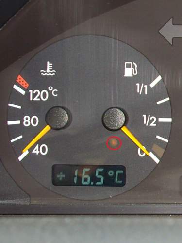

Hallo Leute,
mich quält jetzt seit tagen die Frage, was das für eine Leuchte neben der Tankanzeige ist (auf dem Bild rot umrandet), bzw. ob das überhaupt eine Leuchte ist.
Geleuchtet hat sie bei mir zumindest noch nie...
Vielleicht weiß das ja einer von euch 😉
lg
Shottky
dies ist keine Leuchte sondern ein Helligkeitssensor.
ERKAN

hi zusammen,
geile Antworten. Es ist die Leuchte des Forstwarners, bei deutschen Modellen inaktiv. Brennt ab +3°C in gelb. Kann hier aber keiner was mit anfangen. Ähnlich der ersten Modellen mit AdBlue. Der hier beheimatete Fahrer ist geistig nicht fähig diese Infos zu nutzen

hey Marc,
danke für deine Info! Hast du irgendwelche quellen, wp man das nachlesen kann? Im Handbuch habe ich leider keinerlei Informationen zu der Lampe gefunden...
Kam mir auch gleich ein bisschen Spanisch vor mit dem Sensor, denn das sieht auch nicht wirklich aus wie ein LDR!
was is es denn nu?? zum dimmen oder frostwarner??
wenn es frost warner ist wieso soll es in deutschland inaktiev sein??
Dimmen macht man ja mit den + und - Tasten, also fällt das schonmal wech 😉

Der Sensor dimmt die Beleuchtung bei Nacht und lässt Sie am Tage heller erscheinen.
Der Sensor regelt nicht die Beleuchtung des Tacho selber, sondern die Beleuchtungsintensität der Feldes, in dem Km-Stand und Uhrzeit angezeigt werden.

Kam mir auch gleich ein bisschen Spanisch vor mit dem Sensor, denn das sieht auch nicht wirklich aus wie ein LDR!besorge Dir eine Bedinungsanleitung aus USA. Mein Scanner will nicht so wie ich will. Im deutschen Handbuch gibst keine Info dazu. Es ist derselbe Temperaturfühler wie hier verbaut, nur mit der Fuktion, ab einem einstellbaren Wert eine Lampe anzusteuern.

wieso eigendlich frost warn leuchte?? mein auto ist selbst bei minus graden weder am pipen noch am leuchten...kann das sein weil ich das italy modell hab??

Der Sensor dimmt die Beleuchtung bei Nacht und lässt Sie am Tage heller erscheinen.Der Sensor regelt nicht die Beleuchtung des Tacho selber, sondern die Beleuchtungsintensität der Feldes, in dem Km-Stand und Uhrzeit angezeigt werden.

Gerade "getestet": Hand auf den Sensor gehalten, Displaybeleuchtung (km-stand und Uhrzeit) werden dunkler. Hand weggenommen und Sonne schien drauf, Display wurde heller.
Also: Thema abgeschlossen 🙂
