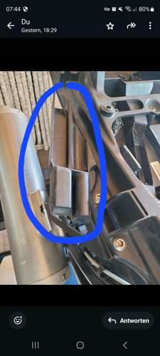

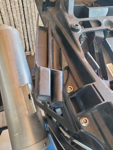

ich versuche gerade, eine Fima Rennverkleidung an meiner RJ09 zu montieren, aber ich scheiterte schon beim Heck...
Ich bekomme den Höcker nicht über dieses seitliche Kunststoffteil über den Auspuff. Wofür ist das? Wegschneiden ist wohl keine gute Option.
Plastikteil
5 Antworten
Scheint doch ein getrenntes Teil vom Heck zu sein,
kann man es nicht einfach abschrauben?
Wenn ich das gleiche meine wie du.
Das ist aus einem Guss mit Unterboden verbunden. Das kann man leider nicht anschrauben.

Sorgt das beim originalheck für Stabilität?
Habe ich auch gedacht, aber auf der anderen Seite ist nichts außer einem kleinen Elektrobauteil. Stabilit müsste dann ja auf beiden Seiten gleich sein.
Nach Rücksprache mit dem Hersteller der Verkleidung muss das Ding weg. Also Säge und tschüß. Passt!
