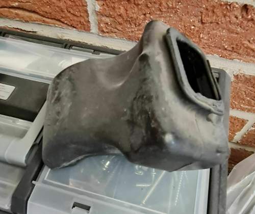

Frage 1: weiß einer was dies hier für ein Teil ist ? das kam mit als ich die Motor Verdeckung abgezogen hatte. Nur weiß ich jetzt nicht wo das ran kommt und wofür das ist.

Ah ok dann messe ich mal. Dachte das Foto würde aussreichen. Editiere gleich nochmal. Wie gesagt das muss irgendwo am Motor gehören, denn als ich die Verkleidung vom Motor entfernte, kam mir das Ding entgegen.
Die Verkleidung da wo 1,2 Liter drauf steht.
Also Lang ist es ca. 14cm und Breit ca. 10cm

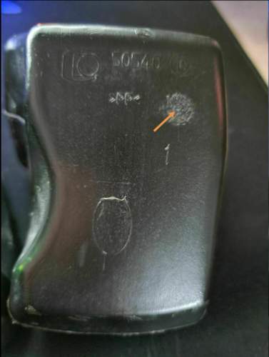

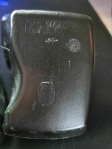

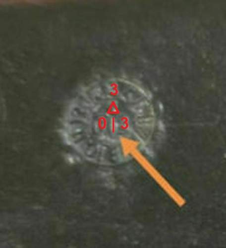

Oben steht auch was drauf 50540
Hab nochmal ein Foto von vorne gemacht.
Siehe Anhang

Das Teil ist die Motorabdeckung.
Da sollte noch mehr drauf stehen, such nochmal nach Zeichen-/Ziffernfolgen
wie 6Q0 123 456.
Leider steht nichts weiter drauf. Ist das Teil denn wichtig? oder kann ich das weglassen?

Habs gefunden - Es ist ein Teil der Motorabdeckung bzw. des Luftfiltergehäuses.
Auf der folgenden Seite klick mal das kleine Bild an - dann siehst die Unterseite mit dem Teil in der oberen linken Ecke.
Dort muss das Teil wieder eingepasst werden.

Nabend, danke für Mühe. Hatte es inzwischen auch gefunden nachdem gesagt wurde es gehört zur Motorabdeckung.
Problem ist, das dies gebrochen ist muss es ja, wenn man es in der Hand hat weil ist ja nicht mit clips oder so.

1. Was die Konstrukteure sich dabei gedacht haben, kann ich dir nicht sagen. Der Luftkanal, auf den das Teil aufgesetzt ist, sollte aber nicht einfach offen bleiben. Also so gut es geht zusammen flicken.
2. Das Teil gibt es nicht als Ersatzteil (sonst hättest Du ja auch eine ET-Nr. darauf gefunden), da muss man schon eine komplette Motorabdeckung mit Luftfilterkasten kaufen.
