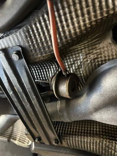

Was ist das für ein Teil? Blow Off?
Mercedes S-Klasse W220
C215 cl500
Moin, ist das ein Unterdruck Blowoff? Oder Klappe (aber kein Ausschnitt nach außen sichtbar?)
Kennt jemand das?
19 Antworten
Wenn schon auspuff Klappe vielleicht hatte der vorbesitzer nen klappen auspuff drauf.
Der Auspuff ist Serie außer Supersport ESD sind montiert, wie soll die Klappe funktionieren wenn kein Ausschnitt sichtbar ist? Die sitzt am geraden Stück Rohr
Sieht fuer mich auf jeden Fall aus als wenn es nachtraeglich angebaut wurde; und das nicht erst seit gestern.
Ist dir das Teil erst jetzt aufgefallen, oder hattest Du einen bestimmten Grund den Wagen von unten anzusehen 🙄
Das siehst du ja, wenn Du die Stange verfolgst, die aus der Druckdose heraus ragt…
Der Schelle und dem Schlauch nach ist es etwas zusätzlich dran gebasteltes.
Vielleicht so etwas wie eine Xpipe Klappe?
Mach doch mal ein Foto von weiter entfernt wo man mehr sieht.

mein Fahrzeug ist ein komplett serienmäßiger Altherrengleiter und dieses Teil ist bei mir nicht montiert.

@scottydxb schrieb am 23. Juli 2022 um 13:10:29 Uhr:
Der Wagen ist 2 Wochen in meinem Besitz, hatte ihn zur Inspektion auf der Bühne
Lg
@kappa9 schrieb am 23. Juli 2022 um 15:43:11 Uhr:
Habe ich auch vermutet, das er den einen Flügel der X pipe auf und zu macht und die alten ESD eine besagte Seite leer war..
Hat dein CL Zylinderabschaltung?
Sieht aus, wie die serienmäßige Abgasanlage bei ZAS.
VG

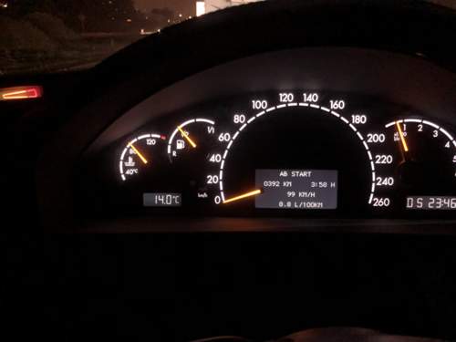

Nicht das ich wüsste, in der FIN konnte ich das nicht auslesen bei der Austattungsliste, Verbrauch war jedoch immer unter 7,6L auf 400km Langstrecke, bin aber Tempomat 120 gefahren
7,6 ltr nicht schlecht. Wie hast du das geschafft?
Ich hab zwar auch die 7G Tronic, aber weniger wie 8,8 hab ich noch nie geschafft.

ZAS hat Ausstattungscode 479.
Da musst du in dein Datenblatt schauen, beim VIN Decoder taucht das oft nicht auf.
Auch zu erkennen am Fahrzeugschein mit 299 PS statt 306 PS und der anderen HSN.
VG
306ps, mit 5G kombiniert 8,8L hatte aber am e500 auch einen Verbrauch auf Langstrecke um die 8L
Bei 306 PS hast du keine ZAS, dann habe ich zu deiner Dose an der AGA keine weitere Idee.
VG
