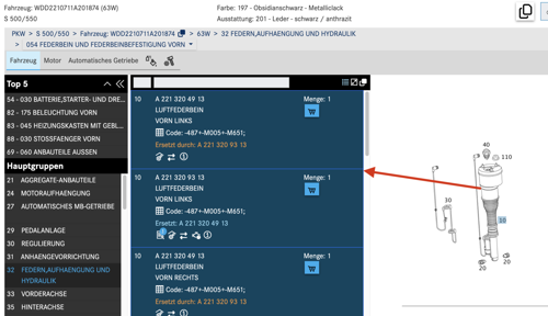

kann mir einer sagen wie ich mit meiner FIN (WDD2210711A201874) herausbekomme welche Bestell-Nr. die vorderen Stoßdämpfer (Airmatic) haben ? Finde Online nicht wirklich was. Heute hat ja die Werkstatt nicht offen. Will neue bestellen da meine fertig. Besten Dank im Voraus.

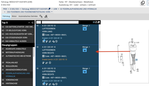

Hallo Manfred,
im Anhang siehst Du die Teilenummern, links und rechts sind gleich - siehe unten.
Entweder 221 320 49 13 oder 93 13

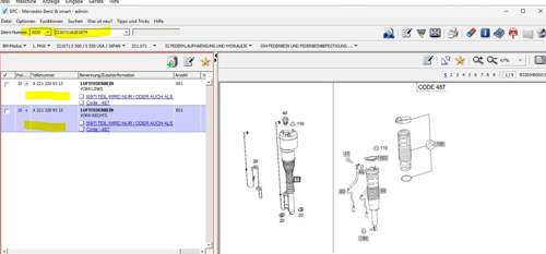

Als Bild deine Nummer

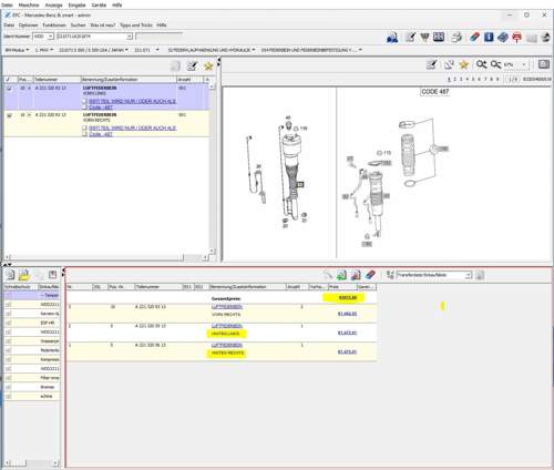

Mal noch andere Frage. Könnt ihr mich auch für die hinteren die Teile-Nr. sagen ? Sind auch bald soweit und wenn ich schon tausche dann evtl. gleich alle bevor TÜV noch was sagt....
Schau dir dein Preise an, die sind von 2018.
