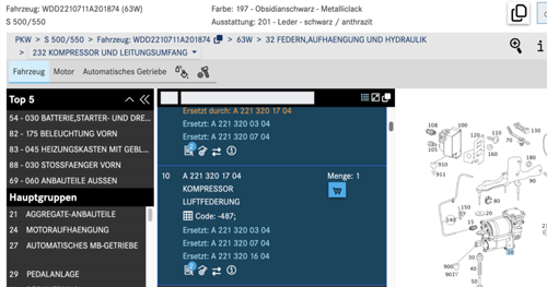

Hoffe einer kann mir helfen. Bräuchte die Orignal-Teile Nr. vom Kompressor für meine S-Klasse (WDD2210711A201874). Bei mir ist nach 2 Monaten der neue Kompressor schon wieder defekt. Erst neue Dämpfer vorne rein gemacht und trotzdem geht das Auto nicht. Bei uns ist leider hier Feiertag und deshalb kann ich bei Mercedes ja nicht anrufen.

Hallo Manfred,
die Kompressornummer ist: 221 320 17 04 siehe Anhang

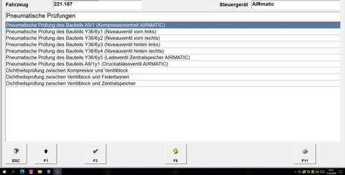

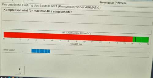

Wie kriegt man das raus ob es der Vntilblock ist ? Laut Diagnose wird der Kompressor gesperrt. Er entsperrt ihn und es macht klick für das Relais denken ich, aber nichts passiert und Kompressor läuft nicht an. So hat er es mir erklärt.
Dichtigkeitsprüfung nachdem man den Kompressortest per Xentry abgeschlossen hat. Mit dem geht es los, er zeigt wie schnell der Druck aufgebaut wird. In Deinem Fall muss wohl der Kompressor nochmal neu.
Danach wird vom Kompressor weg jeder Anschluss geprüft, zur Not mit Dichtigkeitsspray. Sind alle Anschlüsse auf Abnahme- und Annahmeseite dicht, könnte man noch jede Leitung druckprüfen. Meine Wahrnehmung ist, dass zuerst ein Dämpfer, dann Kompressor oder der Ventilblock fällig werden, was die Reihenfolge betrifft. Defekte Leitungen sind mir eher nicht bekannt.

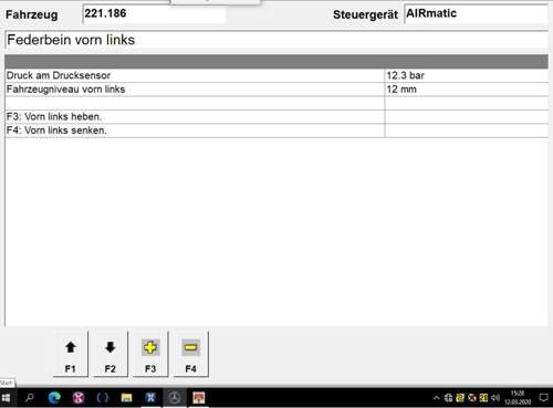

@Django0815 schrieb am 20. Juni 2025 um 06:28:09 Uhr:
Über Ansteuerung mit Xentry kannst du alle teile Prüfen.
