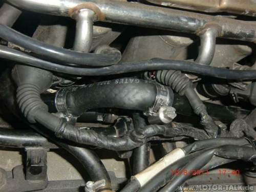

Hallo!
Beim nachfüllen des Öls ist mir aufgefallen das links neben dem Luftfilter ein Schläuchlein ab ist, welches bei laufendem Motor auch Luft zieht!
Den Schlauch bekomme ich nicht mehr drauf, da der Stutzen abgebrochen ist.
Unten ein Bild, hoffe jemand kann mir sagen wofür das Teil gut ist und wie teuer es ca ist!

Na, habe mir ja heute den nächsten Meter Gummischlauch gekauft. So nach und nach scheint's wohl zu werden.
Noch eine Frage an den Profi... wo entsteht eigentlich der Unterdruck, der im System herrscht (oder herrschen sollte)? Ist das die Saugstrahlpumpe? Oder kommt der Unterdruck aus dem Ventildeckel? Oder wie muß ich mir das vorstellen?
Dann könnte ich den Unterdruck ja mal bei laufendem Motor von der Quelle weg testen und Undichtigkeit für Undichtigkeit ermitteln.
Habe ja auch immer noch so ein loses schwarzes Plastikröhrchen, welches unterm Bremskraftverstärker aus dem Fahrgastraum zu kommen scheint. Tempomat.. so wurde hier vermutet. Habe aber noch nicht gesehen, wo es angeschlossen werden muß. An dem Stellmodul der GRA scheint nix zu fehlen.
Vom motor selber. Du hast nen saugmotor. Beim ansaugen gegen ne geschlossene drosselklappe entsteht halt ein unterdruck.
Drum ist falschluft auch so fatal - da kommt mehr luft in den motor als vorgesehen, und bringt die ganze gemischaufbereitung völlig durcheinander.
*genauer: Jeder einzelne zylinder ist eine eigene unterdruckpumpe für sich. Durch das sammelsaugrohr gibt das aber einen gleichmässigen unterdruck. Falschluftquelle nr.1 beginnt also schon bei der ansaugkrümmerdichtung.

Die Vorher-Nachher-Kur.
Und ein Foto vom "keine-Ahnung-wofür-das-ist"-Röhrchen, welches irgendwo unterhalb des Bremskraftverstärkers rauskommt.
Und noch was... neben dem Benzinfilter, auf dem LMM (ja?) ist so ein Ding, welches während des Motorlaufs permanent klackert. Muß das so sein?
Ach, bevor ich es vergesse. Habe den Wagen ausgemacht und nach 30 Sekunden mal den Schlauch zwischen Unterdruckspeicher/-dämpfer abgezogen und es wurde zischend Luft angesaugt. Ein Hoffnungsschimmer oder ein neuer gemeiner Trick des Systems?
Wofür zum Geier...?

Das soll so sein.
Du hast ja nen Unterdruckspeicher, mindestens einen. Vorne am Motor die Kugel für die Saugrohrumschaltung, und dann am Kotflügel Fahrerseite nen Speicher für Klima und weiteres.
Die GRA funktioniert unabhängig vom Unterdruck des Motors. Hat damit also nix zu tun.
Mit dem Unterdruck und wo er herkommt hat dich ja schon jemand aufgeklärt.
Das was da klickert, ist das Taktventil für den Aktivkohlefilter. Der Speichert Kraftstoffdämpfe des Tanks, und führt die dann der Verbrennung zu.
Der Hoffnungsschimmer is auf deiner Seite, denn er scheint den Unterdruck nun zu halten 😉

Danke erstmal. Daß der Motor selbst Unterdruck erzeugt.. wußte ich. Wußte nur nicht, ob das Unterdrucksystem im Wagen durch den Unterdruck im Motor gespeist.. oder besser.. evakuiert wird.. oder ob da irgendwo eine extra Pumpe sitzt, die für den Unterdruck sorgt.

Okay, dann checke ich das System und die Ventile am Pedal mal irgendwann. Hat ja dann keinen Einfluß auf den Motorlauf (Falschluft).
Okay, muß also klackern. Ist mir vor heute noch nie aufgefallen. Vielleicht hat's ja lange nicht mehr geklackert.
