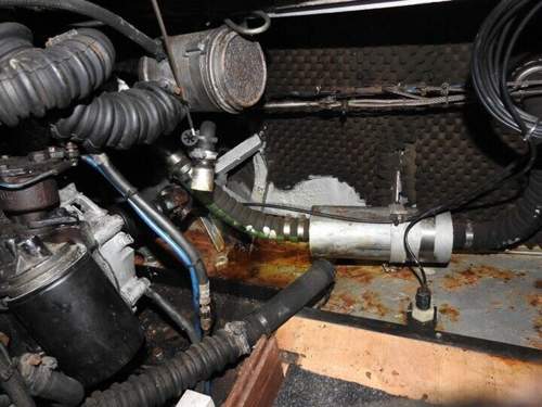

Moin,
hier in nem Boot ist dieser Motor drin, soll wohl aus einem Golf sein.
Ich denke mal Golf 2, korrekt?
Ich denke mal auch Diesel.
Auf dem Zylinderdeckel steht 068103373 T, ist wohl die Teilenummer, kann man damit schon den Motor identifizieren?
Wo finde ich den Motorkennbuchstaben?
https://abload.de/img/img_49319odcb.jpg
https://abload.de/img/img_4932dsdq2.jpg
https://abload.de/img/img_4933dkcqw.jpg
Wo sind bei dem Motor die Kühlwasseranschlüsse? Ich blick bei der Installation da noch nicht ganz durch.
danke und Grüße

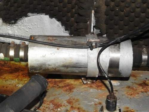

Die beiden Kühlwasseranschlüsse vom Boot fand ich, das ist übrigens ein geschlossener Kreislauf unter'm Boot, coole Konstruktion. Also unten am Bootsrumpf läuft eine Rohrspirale, somit je höher die Bootsgeschwindigkeit desto höher auch die Kühlung. So muss auch kein Salzwassser durch den Motorblock.
Diese Anschlüsse sind aber nicht mit dem Motor verbunden, vielleicht wurden sie als Wintervorbereitung getrennt. Ok, dann werd ich nochmal alles absuchen am Motor, ich dachte, dass die Kühlwasseranschlüsse einem sofort auffielen.

Das müsste ein 50 oder 54 PS Saugdiesel sein. Die Kühlwasseranschlüsse siehe blaue Pfeile.

Die Motorkennbuchstaben findest du unter dem Wasserflansch der aus dem Zylinderkopf kommt.
Edit:
Ein Wasseranschluss findest du am Zylinderkopf. Du siehst die 4 Einspritzdüsen in reihe.Etwas darunter sihst du einen Schlauch mit so etwa 4cm Durchmesser. Das ist der wasserausgang.
Der Eingang geht unten zur Wasserpumpe, sieht man auch.
Du siehst 3 keilriemescheiben:
Eine grosse unten am Motor. Kurbelwelle
Eine kleine ganz aussen. Lichtmaschine.
Und eine mittlere, angeordnet zwischen den beiden. das ist die Wasserpumpe. Entsprechend den Schlauchanschluss dort suchen.
Gruss Marco

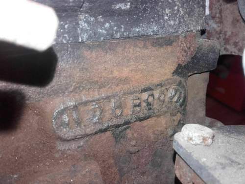

Wenn Du zwischen den Einspritzleitungen der ESP auf den Block schaust, sollte eine glatte Fläche unter dem Zylinderkopf am Block zu sehen sein. Da ist der Kennbuchstabe (schwach) eingestanzt oder eingraviert. Die Fläche mit Schmirgel bearbeiten, und mit Rostlöser abwischen. Dann kommt der Kennbuchstabe/Motornummer zum Vorschein. Die Motoren wurden im Golf/Passat/T3 Bulli verbaut.
Hier mal ein Beispiel: KY vom Bulli T 3, AAM vom Golf 3.

danke für die Bilder zu den Kühlwasseranschlüssen und zum MKB

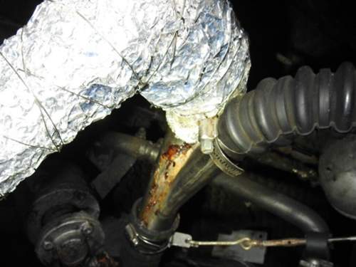

Der sieht mir aber eher nach Golf IV aus, kann mir jemand was dazu erzählen und kennt vielleicht die Position des MKB?

Jup, schaut danach aus. Das ist ein TDI, erkennbar an der elektronisch gesteuerten Einspritzpumpe. Der MKB sollte sich auf der Zahnriemenabdeckung finden lassen.

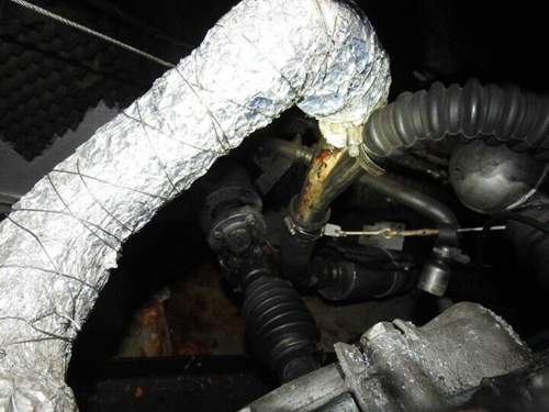

Der Motor im Boot hat keinen wassergekühlten Krümmer, der ist lediglich mit Folie zum Hitzeschutz ummantelt.

So wie es mir den Anschein gibt ist es ein ausgebauter Fahrzeugmotor der unprofessionel in ein Schiff gestrickt wurde. Firmen lackieren Marinemotoren komplett uni um sie zu konservieren. Mit der Motorwasserpumpe eine Kielrohrkühlung zu realisieren ist meiner Meinung nach Pfusch, geht vielleicht aber die Strömungsverhältnisse sind eher bescheiden. Ungekühltes Abgasrohr geht auf einem Schiff wegen Brandgefahr überhaupt nicht. Umwickelte Krümmer machen in der Regel immer Probleme. Als Flautenschieber für ein Segelboot mag es gehen um aus dem Hafen zu tuckern. Aber als Schiffshauptantrieb geht gar nicht Ausser der Motor ist für das Schiff überdimensioniert und wird im Betrieb unter Schwachlast gefahren.
