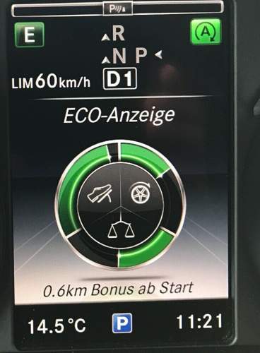

Frage steht ja schon im Titel. Was heißt das überhaupt was mir im Cockpit angezeigt wird?
Charge? Was wird geladen? Die Batterie?
Bonus km ab Start? Im Vergleich zu was? Zum Durchschnittsfahrer?
Hat jemand eine Idee?

Mal ein Erklärungsversuch - ist zwar aus dem C220d dürfte aber im Prinzip so ähnlich beim E220d umgesetzt sein. Die Anzeige besteht aus einem Kreis und einer Anzeige. Die Anzeige ist einfach erklärt:
xx.xxkm Bonus ab Start
Das ganze heißt dass man durch seine Fahrweise seit dem Start xx.xxkm gefahren ist, die unter dem Durchschnittsverbrauch seit dem Start liegen - damit sinkt die theoretische Reichweite um eben diese xx.xxkm - gerechnet über den Verbrauch. Löscht man den Verbrauch unter der Start - Anzeige wird auch diese Anzeige gelöscht. Ein Löschen des Verbrauchs der Anzeige unter Reset - ändert sich nichts an dieser Anzeige...
Der Kreis ist schon etwas komplexer aufgebaut.
Der Kreis ist gedrittelt in drei Segmente die folgendes Angeben:
  • Links das Gaspedal - wie Verbrauchsschonend man das Gaspedal betätigt
  • Rechts das rollende Rad - das zeigt den "Segelmodus" an. Der Segelmodus ist einfach nur das Rollen lassen des Wagens ohne Gas zu geben oder die Bremse zu betätigen (in dem Sinn keine echte Rekuperation)
  • Unten die Waage - das zeigt die Kombination der beiden oben angezeigten Parameter im Durchschnitt an.
Jedes der drei Segmente ist in einen inneren Teil und einen äusseren Teil aufgeteilt:
  • Innerer Teil - wird sanft grün, wenn die Elektronik feststellt, dass die Funktion aktiv ist (sanft beschleunigen, Segeln und die Kombination der beiden Segmente)
  • Äusserer Teil - gibt den Anteil seit dem Start an, in dem man diese Fahrweise angewendet hat.
Soweit so einfach. Es gibt ein paar Einschränkungen. Wer segelt kann nicht sanft beschleunigen und umgekehrt, damit kann man entweder sanft beschleunigen oder segeln oder nichts von beiden. Das Tempo halten ist auch nicht eine sanfte Beschleunigung. Und Bremsen ist nicht Segeln.

Der Segelmodus ist das Entkoppeln von Motor und Getriebe. Das rollende Rad im Display lädt sich auch ohne Segelmodus auf und summiert eine vorausschauende Fahrweise in Form der grünen Anzeige.

Stimmt, dieses Segment baut sich sowohl beim Rollen im Segelmodus als auch beim Ausrollen mit Schubabschaltung auf.
@C220-W205-Rider : Das untere Segment symbolisiert das gleichmäßige Fahren - im Idealfall also Tempomat und fertig. Daher füllt sich dieses Segment auf der Autobahn zuverlässig und schnell (jedenfalls bei meiner Fahrweise... 🙂 ). In der Stadt bekomme ich es kaum voll, auch wenn ich sanft beschleunige und meinen Sternengleiter so oft als möglich ausrollen lasse. Aber der ständige Wechsel aus Anfahren und wieder stehen bleiben ist das "Schädliche": Sowohl für das grüne Waagen-Segment als auch für den Verbrauch.
"Unter Bonus ab Start wird die zusätzliche Reichweite angezeigt, die Sie durch Ihren Fahrstil gegenüber einem Fahrer mit sehr sportlichem Fahrstil erzielt haben. Diese Reichweite entspricht keiner festen Verbrauchseinsparung. "

Dort sieht man recht gut, dass die volle LiMa Leistung meist beim Ausrollen angesteuert wird. Das entspricht dann dem grünen "Charge" Balken.
Beim Beschleuningen sinkt die LiMa Leistung wie weiter oben in einem Posting beschrieben.
Die Bonusanzeige ist bei meinem X118 (sorry für die falsche Gruppe) genauso, aber im "Charge"-Feld habe ich einen "Marker" (siehe Bild). Weiß jemand, was der bedeuten könnte? Kann das der Ladungszustand des Akkus sein?
