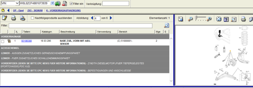

Was hat Opel da gebaut ?
vielleicht könnt ihr mir weiterhelfen.
Habe einen Signum (Sport) Bj. 2006 und 1,9er Diesel.
Mit 20mm Tieferlegung und ohne IDS+. Mit serienmäßigem
Sportfahrwerk. Damals neu gekauft.
Will jetzt Bremsen und Radlager vorne erneuern.
Laut allen Listen und Beschreibungen brauche ich Bremsscheiben
mit 302mm Durchmesser und Radlager mit schwarzen Stecker.
Habe gerade alles zerlegt und siehe da die Bremsscheibe hat
einen Durchmesser von 285mm und das Radlager hat einen weißen
Stecker.
Wie kann das sein? Was hat Opel da gebaut.
Fahrgestellnummer beginnt mit710....
Gruß Michael

@WupVec schrieb am 25. Mai 2015 um 19:30:51 Uhr:
Verdammt, ich habe die 1603294 gekauft.
Das ist jetzt aber schon so lange her, dass ich das nicht mehr zurückgeben kann.
Muss ich jetzt schnell die -295 bestellen und die -294 irgendwie loswerden.D.h. die -294 ist zwar ohne IDS+, aber dann wohl für die älteren Baujahre!?
Hi
Würde ich so sehen, denn laut EPC gibts bei deiner VIN nur diese .
Nur zur Sicherheit, kannst du @andi.36 für mich noch kurz nachshcauen, wie das mit meinen Bremsen aussieht?
Nicht, dass ich auch in irgendeiner Art und Weise auf die Nase falle wie der TE.
Ich habe für meinen 285er gekauft, da ich die Falschangabe mit den 302ern bei Sportfahrwerk kenne ^^
Ich weiß leider nicht genau was du meinst, denn in deinem Ebaylink ist mein Auto in der Fahrzeigliste aufgeführt, aber vom Bild und von den Referenznummern ist es das FALSCHE Lager.
Sowohl für mich, als auch eben für den TE.
Das Problem ist, kein Liste enthält eine Einschränkung der Fahrgestellnummern, so wie hier, da steht für Baujahre 04.04 - xxxx halt bis zuletzt.
Und eben genau das ist nicht richtig. Dieses Radlager mag zwar ab BJ 04.04 sein, aber eben nur BIS VIN 51000001. Bzw. ab da bis BJ open End ohne IDS+ die weißen Stecker.
Mit IDS+ lasse ich jetzt dabei mal ganz außen vor.

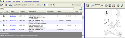

@WupVec schrieb am 26. Mai 2015 um 18:26:31 Uhr:
Hi
Steht leider im EPC auch so drin, für dein sind einmal 285 mm vorgesehen ohne Sport Fahrwerk und mit Sportfahrwerk 302mm Scheiben.
Da kannst du nur selber mal nach schauen und nach messen.
Kannst du 15 Zoll Felgen drauf machen, oder erst ab 16 Zoll ?
Denn bei 15 Zoll sind es die 285mm Scheiben und bei min. 16 Zoll die Großen.
Gruß André
@WupVec schrieb am 26. Mai 2015 um 18:35:07 Uhr:
Ich weiß leider nicht genau was du meinst, denn in deinem Ebaylink ist mein Auto in der Fahrzeigliste aufgeführt, aber vom Bild und von den Referenznummern ist es das FALSCHE Lager.Sowohl für mich, als auch eben für den TE.

@andi.36 schrieb am 26. Mai 2015 um 18:56:04 Uhr:
HiSteht leider im EPC auch so drin, für dein sind einmal 285 mm vorgesehen ohne Sport Fahrwerk und mit Sportfahrwerk 302mm Scheiben.
Denn bei 15 Zoll sind es die 285mm Scheiben und bei min. 16 Zoll die Großen.Gruß André
Müsste das in den Zusatzinfos im Fahrzeugschein stehen?
Ich meine aber, dass es die 302er nur in Verbindung mit den 292er innenbelüfteten hinten gibt.
Da habe ich aber definitiv die unbelüfteten Scheiben und demnach sollten es vorne 285er sein.
Im Sommer habe ich 18", im Winter eh 16" ohne, dass mir gesagt wurde, ob ich 15" darf.

Richtig, dann sind es die 285er Scheiben.
