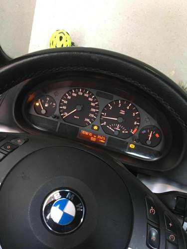

gestern sind mir mitten unter der Fahrt diese beiden Leuchten an gegangen. Laut Handbuch kann es nur zu geringe Bremsflüssigkeit oder Kühlwasser sein. Hatte jemand von euch schon diese beiden Leuchten und kann mir sagen woran es wirklich lag?
Danke im Voraus!!

Moin entweder Bremsflüssigkeitsstand oder Bremsbeläge komplett runtergefahren so das der Warnkontakt ausgelöst hat.das zweite beinhaltet das erste da die Kolben dann soweit rausgefahren sind das der Flüssigkeitssensor auch auslöst.

wieso leuchtet dann die DSC leuchte?

Wenn beide leuchten gelb leuchten könnte es am lenkwinkelsensor liegen. Versuche mal den neu zu kalibrieren
Hab mal gelesen das der auch angeht wenn bremsflüssigkeit schwarz ist
Die genannte Leuchtenkombination kann alles mögliche bedeuten, Gewissheit schafft nur das Auslesen des Fehlerspeichers.

Falsch, die Leuchte für Verschleiß schaut anders aus.
Wahrscheinlich Lenkwinkelsensor. Auslesen lassen und Fehler löschen. Vlt hast du Glück und es ist weg.

Ich möchte auch addieren, dass niedrige Bordspannun mittels defektes LiMa/Reglers auch DSC Leuchte auslösen wird...

Ich erinnere die leute bei so einem Fall immer von meiner Erfahrung, da erstens es super easy zum cheken ist und nächstens die Wahrscheinlichkeit eigentlich deutlich höher als gedacht ist. Die Autos sind schon mittlerweile über 15 Jahre alt und viele immer noch mit origineller LiMa und Regler kombi unterwegs...
Muss auch nicht immer sein, aber wie gesagt, einfach zum prüfen, so warum nicht🙂

https://www.motor-talk.de/forum/drucksensor-1-t4967314.html
Drucksensor 1 bzw. 2 am Hauptbremszylinder
Habe es gerade von ADAC auslesen lassen. Drucksensor 2 wurde angezeigt, zu mir sagte der Mitarbeiter es könnte alles mögliche sein, der DSC Knopf reagiert auf jeden Fall nicht und ich solle mal in Foren nach lesen und im schlimmsten Fall soll das Auto in die Werkstatt. Vorausschaubares Fahren sollte in der Stadt kein Problem sein.

Das ABS funktioniert weiterhin - nur das DSC (ESP) nicht. Somit bist du technisch wieder auf dem E36 Niveau (welcher nie mit DSC angeboten wurde).

Nach dem Tausch des Sensors muss die Bremse entlüftet werden. Es macht daher Sinn den Sensortausch mit einem Bremsflüssigkeitswechsel zu verbinden. Gruß
