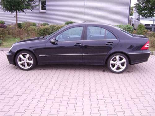

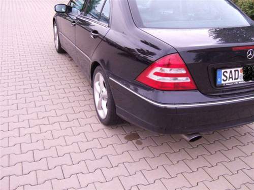

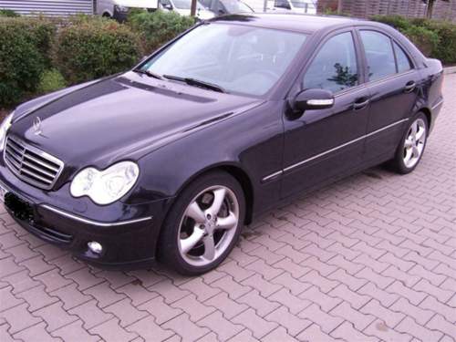

Ich häng mal von meinem Bilder an mit den Adharaz wie es Original mit Sportpaket also auch etwas tiefer aussieht.
Dscf0608-large
Dscf0609-large
Dscf0610-large

Der Wagen hat wohl das Sportpaket drin zu sehen an der großen Bremse vorne also dürfte er mindest 15-20 mm tiefer sein als Original.
Hinten könnten evtl noch Distanzen drauf sein.
Sind sone Distanzringe erlaubt bei meinem classic?
sieht auch gut aus, aba iwie siehts bei dem anderen besser aus wieso auch immer. vll liegt er noch etwas tiefer?
