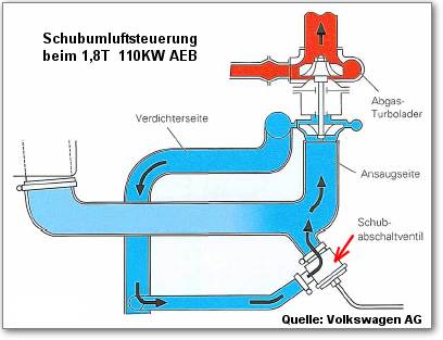

Jetzt mal angenommen das OFFENE Ventil wird vom Unterdruck aufgemacht, welchen ablauf haben wir dann?
Ich beschreinbe jetzt mal meine sicht der dinge!
Wenn das auto im Leerlauf läuft dann hab ich bei meinem einen unterdruck laut ladedruckanzeige vo ca. 1,5 bar glaub ich, kann auch bissl mehr oder weniger sein, ist aber egal! Wenn dann das OFFENE Ventil durch diesen vorhandenen Unterdruck offen stehen würde, dann würde mein Motor falschluft saugen die nicht über den LMM erfasst wurde, oder je nachdem was der lader gerade noch macht, zuviel gemessene luft abblasen, und somit würde er im Leerlauf genauso laufen wie wenn man das serienteil als OFFENES benutzen würde, was aber ja nicht geht, weil dieses ja durch den vorhandenen Unterdruck im Leerlauf offen steht!
Also in der regel ist bei einem OFFENE ventil die Feder des Kolbens so stark das daß Ventil allein vom Unterdruck der Steuerleitung nicht geöffnet werden kann, denn sonst wäre es offen nicht möglich!
Wenn du dies wiederlegen kannst und mir erklären kannst wie das dann gehen soll, dann bitte, ich bin ganz Ohr!

Sinnbegreifendes Lesen!!!! Nach wie vor öffnet das Ventil, ob geschlossen oder offen, durch das Anlegen von Unterdruck auf die Steuerleitung, um die Feder zu überwinden. Fahr doch mal dein Ventil ohne Steuerleitung, dann weisst Du wo dein Fehler liegt. Also hau rein und lass Dir den Besen schmecken..
Also ein Schubumluftventil macht das gleiche wie ein Blow-off nur halt geschlossen!

http://www.motor-talk.de/.../Attachment.html?...
Mal ein bild wie es beim AEB aussieht! Wenn ich da ein Offenes ventil dranhänge das mit dem unterdruck geöffnet wird dann hab ich im Leerlauf falschluft, basta! Deshalb muß beim offenen die Feder stärker sein als der unterdruck!
Wenn ich jetzt nicht zu faul wäre dann würde ich bei meinem A4 das Offene einbauen, aber das ist beim A4 ne richtige scheißarbeit weil man kaum platz hat, und ein video davon machen wie es im Leerlauf geschlossen bleibt!
Der Unterdruck ist die ausschlaggebende Grösse, weshalb dein Ventil in ADDITITION zum LD beim offenen Ventil das Öffnen überhaupt ermöglicht(Die Federhärte, die dem Ladedruck standhält muss ja überwunden werden, Schlauberger.
Im Leerlauf herrscht wohl kaum LD sonder Unterdruck im System. Durch die harte Feder zieht dein tolles BLOWOFF auch keine FALSCHLUFT!!! beim öffnen wird es dennoch mit Unterdruck beaufschlagt. Hast Du es jetzt endlich? Mann,Mann...Herr schmeiß´ Hirn ra´!!
