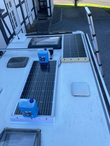

Hatte noch ein baugleiches Solar-Panel über, die Montagespoiler schon ewig rumliegen und dies nun gestern endlich zusätzlich montiert.
Anschluss in Reihenschaltung, damit die Ausbeute im Winter bei weniger Licht noch besser zur Erhaltungsladung beiträgt.
Das Ganze auf eine Bürstner Travel Van T620G.

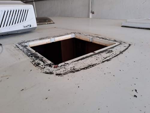

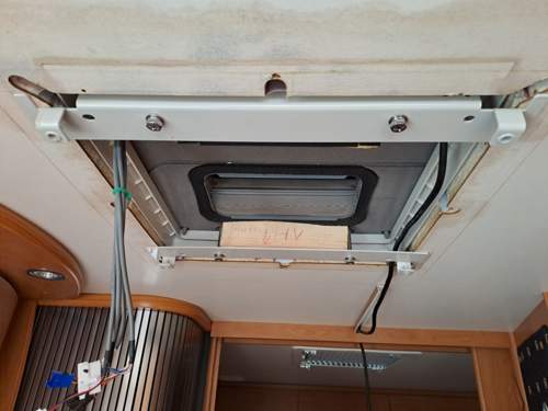

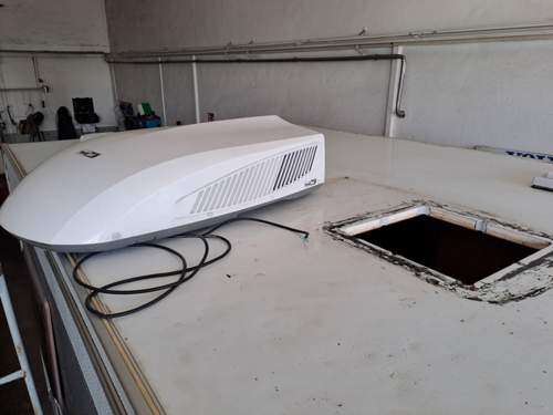

Bin gerade am WOWA an der Dachklima.
Wasserspurern innen.
War jetzt ca 2 Jahre dicht gewesen.

Zwei Jahre "dicht" ist nun wirklich kein guter Wert.
Welche Dichtmasse wurde denn verwendet?
Was wird jetzt benutzt?
Gruß Volker
Eigentlich ist da eine Dichtung an der Klima dran. Da muss keine Dichtmasse ran. Es muss aber die Dachfläche plan und ohne Schrammen sein.

Ich denke es war TEROSON PU 9200 gewesen,
Kein Sika oder Deka.
Das Dichtmittel ist übrigens nach Abbau des Rahmens
immer noch klebrig und Dauerelastisch gewesen,
ergo nicht Ausgehärtet.
Das Problem werden Original zu wenig Schrauben im Rahmen sein und
da habe ich die Anzahl der Schrauben von mir aus damals erhöht.
Im Dach waren vorne 2 kleine Absenkungen/Wellen im Dach
Und da wird das Wasser rein sein.
Ich werde da wohl Nietmuttern setzen,
An manchen Stellen.

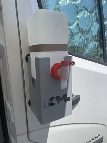

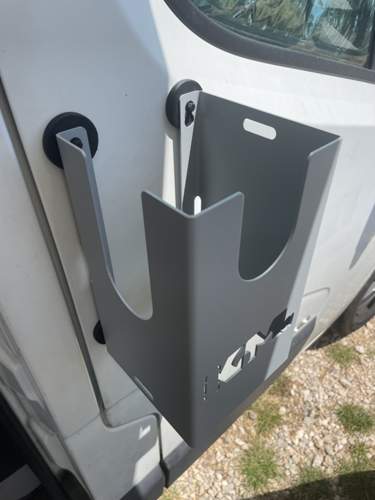

Wasserversorgung mit gummierten Magneten jetzt auch für draussen:

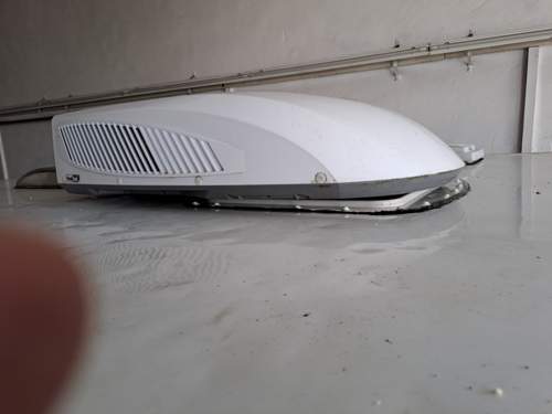

So außen erstmal Fertsch.

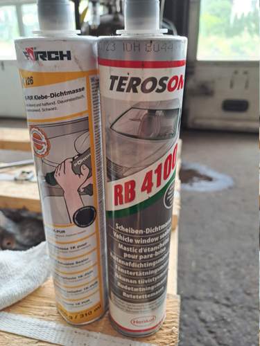

Es war Teroson RB4100 gewesen.
Die Kartusche von damals konnte ich übrigens
Heute wieder verwenden!
Neue Spitze drauf und Sie ging.
Habe noch zusätzlich eine andere 1K Klebe und Dichtmasse verwendet.
Habe 10 Stück 5er Nietmuttern gesetzt und
Die alten vorhandenen Löcher der Blechschrauben für
Für etwas größere Blechschrauben genutzt.

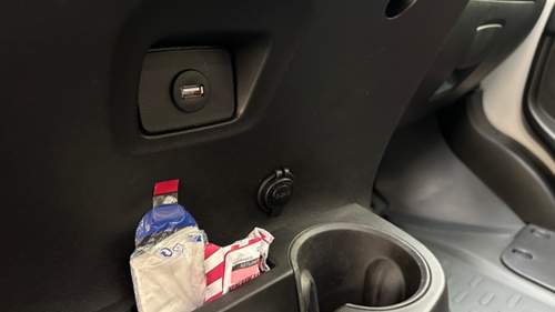

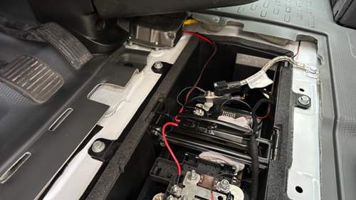

Hab mir gestern eine neue 12V Steckdose in die Mittelkonsole gebaut.
Gut um z.B. 12V Verbraucher wie unsere Kühlbox an die Fahrzeug-Batterie anzuschließen. Oder um die Fahrzeug-Batterie hin und wieder nachzuladen.
