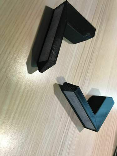

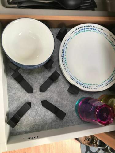

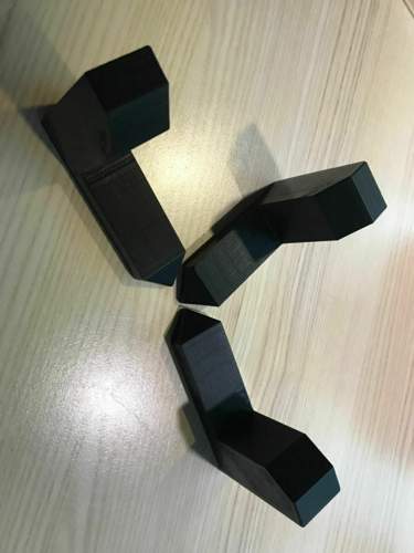

Beim Küche einräumen musste ein Platz für das Glasgeschirr gefunden werden. Geschaut, was es auf dem Markt gibt, und als zu teuer befunden.
Computer angeschmissen, Drucker gestartet und das passende "System" einfach selbst hergestellt. Hält super, ist nur zu empfehlen!

Sehr cool.
Nur, wer hat schon nen 3D-Drucker zu Hause? ;)
Eine tolle Idee. Statt des Kletts, hättest auch einfach kleine Haken/Spitzen an die Unterseite modellieren können, das gräbt sich dann auch in den Filz ein. Hätte ich auch so umgesetzt, aber wir haben im Wohni nur eine Besteckschublade.
Eine nicht ganz so exakt individuell anpassbare Alternative, für die ohne 3D-Drucker, wäre eine Lochplatte einlegen und Rundholzstäbe zum einstecken. Da wäre man aber an das Lochraster gebunden. Hat ein Kollege in seinem Kastenwagen umgesetzt.
