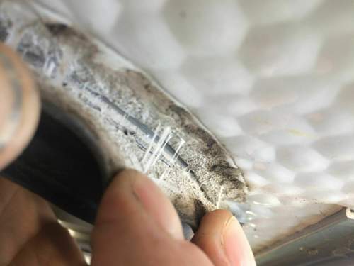

Knaus 2005 kaum noch Dichtmasse in den Rundungen. Einmal alles kpl. Die Dachluken sind auch bald dran
Cc48af60-c16f-4007-83ea-469ad2972f40
Mein Südwind ist von 1991. An den Fenstern hatte ich noch keine Probleme. Aber an den Griffen und an einer Haube, die jetzt komplett neu ist.

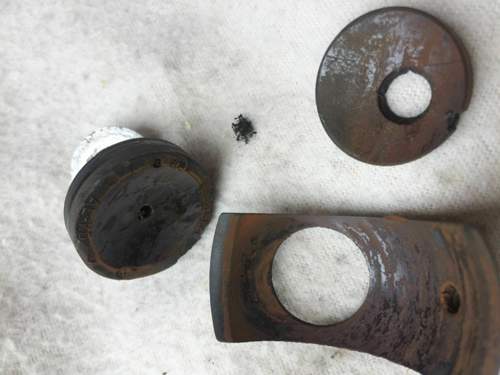

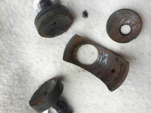

Heute mal die Reibbeläge der Antischlingerkupplung ausgebaut 😰 direkt neue bestellt. Die Verschleissgrenze ist deutlich unterschritten. Und ich dachte schon warum der neben den LKWs bissl anfängt zu schaukeln. Beruhigt sich zwar immer wieder, aber das muss ja nicht sein. Es handelt sich um eine AKS 2004/3004

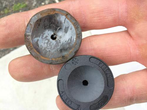

Nochmal kurz zu den Reibbelägen. Hier alt VS neu 😰

Alles richtig gemacht, dann muss die Anzeige aber auch schon aus dem grünen Bereich raus gewesen sein.
Wenn ich ganz langsam rechts oder links herum fahre, höre ich ein knarzen der Reibbeläge am Kugelkopf. Ein gutes Zeichen, dass sie noch ordentlich am Kugelkopf reiben.
"Soll ja Leute geben, die das schmieren, damit es nicht mehr knarzt."

Bin noch nicht gefahren. Grün waren die Anzeigen noch. Aber da gibts ja so ein Feld mit Strichen. Da war der voll raus. Das knarzen hab ich vermisst. Beim Rangieren soll man den Hebel auch öffnen. Nun ja man lernt immer was dazu. Ja ich hab auch immer extra Anhängerkupplungsfett 😁😁😁
