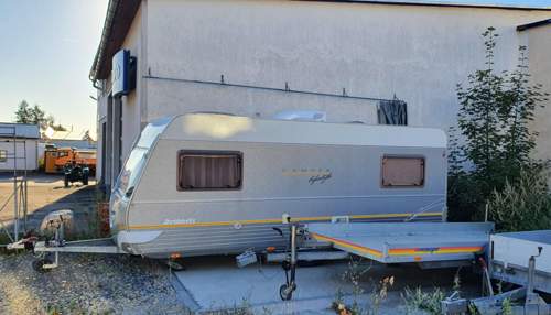

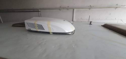

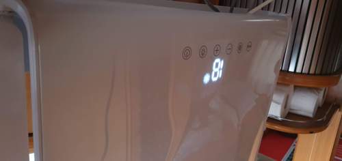

Wegen der Strompreise.
Die letzten 2 Jahre hatte ich immer Preise von 2-4 Euro am Tag, Pauschal ohne Zähler , was OK ist.
Da seit 3 Jahren eine Dachklima auf dem Dach des Wowa ist mit einer Kühlleistung von 2500 W und einer
Wärmeleistung von 2200 W + 42kg) wird wohl kein Autark dieses betreiben können.
In den letzten Jahren sind die Sommertemperaturen ja stark gestiegen,
dieses Jahr am Gardasee 34-37 Grad und
die Dame möge es Kühler im Wowa!
(in D fast nur Kalt+Regen).
Das Gewicht geht auch nicht mehr zu Erhöhen,
da müßte ne neue Achse drunter.

..eine Dachklima auf dem Dach des Wowa.. ..mit einer Kühlleistung von 2500 W..
Jo, Dachklimas haben halt nur Nachteile. Sind teuer, sehr schwer, brauchen viel Strom und sind dazu auch noch zu laut. Ein Standklima für zu Hause kann alles besser und passt auch in einen Wohnwagen oder in ein Wohnmobil.

Du kannst den Wohnwagen um die Stützlast auflasten, falls noch nicht geschehen. Da man die Stützlast ohnehin weitestgehend ausnutzen soll, bringt das auf jeden Fall was. Und dafür brauchst du keine technischen Änderungen, nur die Zugeinrichtung muss das abkönnen.
