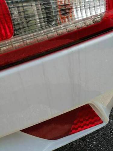

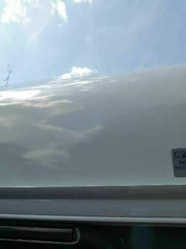

Ich habe unseren Musica schön gestreichelt. OK, versiegelt. Aber mit viiiiel Gefühl. Nur das Dach ist noch nicht fertig. Dauer? 2 Stunden. Mit Ceramic Quick Detailer, 2 Poliertücher und ohne vorher zu waschen. Struckturblech ging genial gut, nur zu stark aufdrücken darf man nicht.
Hat sich auf jeden Fall gelohnt.
Gruß Klaus
Regenstreifen.
Und danach. Da spiegelt sich der Boden.
GFK Dach nach Behandlung

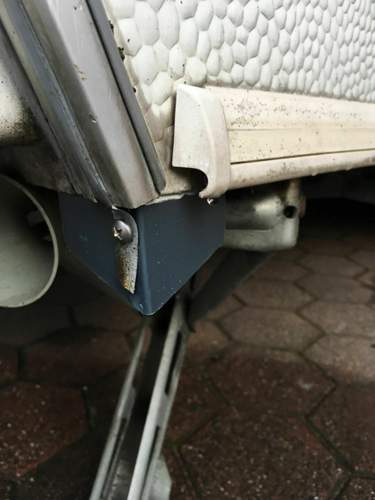

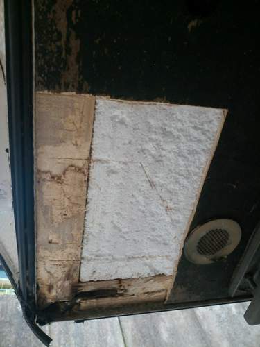

Heute wird der Unterboden geflickt. Der TÜV hatte schon gemeckert, alle 4 Ecken morsch. Ich habe mit dem schlimmsten gerechnet und lange gezögert, mich da dran zu geben.
Aber, Überraschung: es ist nur die Bodenplatte stellenweise morsch. Darunter bestes Holz.
Die Scherzkekse von Hobby haben die Kederleiste in allen 4 Ecken in den Boden getackert. Da lief das Wasser natürlich immer in die Bodenplatte.
Danach werden Spalte noch mit Holzkitt aufgefüllt, der gesamte Unterboden abgeschliffen, Halböl drauf und danach C-UBS. Dann ist Ruhe.
Das ist eine Hobbykrankheit. Kleiner Tipp: in die Ecken eine Ablaufkante einbauen…
@Achim221170
Das nenne ich mal ne gute Idee.
Ist eine gute Idee, nur wäre das eigentlich schon eine Sache des Herstellers
Das ist echt eine gute Idee!
Ich hatte nur die Kederleiste gekürzt und ein kleines "pimmelchen" hängen lassen als Tropfkante. Der Blechüberhang ist trotzdem ziemlich klein ausgefallen. Da ist Achims Lösung echt so simpel wie brilliant.

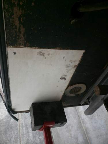

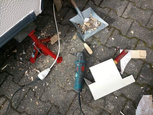

Nachdem ich 3 Ecken ohne Probleme repariert hatte, war dann in der 4. Ecke das Drama natürlich groß, da war ein alter, schon komplett trockener Wasserschaden. Das hat natürlich einiges an Zeit und Nerven gekostet.
Danach wie geplant erst Halböl, welches der Boden auch gierig aufgenommen hat.
Den C-UBS konnte ich ganz wunderbar mit Rolle und Pinsel verarbeiten. Das war ein 2x 9-Stunden-Arbeitstag.
