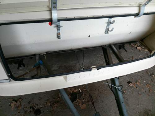

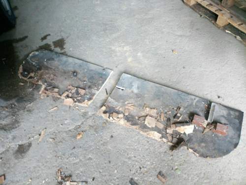

Ich hab meinem kleinen heute einen neuen Gaskastenboden spendiert - war auch allerhöchste Zeit!
18mm Siebdruckplatte ist vielleicht etwas übertrieben, aber es lag herum und war Gratis. Wirklich schön ist es aber leider nicht geworden. 🙁

Hi, diese Arbeit steht mir und meinem Kumpel auch mal noch bevor.. jedoch sind unsere Platten durchgehend. (Hobby bj 92 und 2004)
Ging die neue Platte gut rein? Habe die Befürchtung das die in einem Stück gar nicht rein geht. :-(

Meiner ist auch ein Hobby von 92. Die alte Platte habe ich im Gaskasten zersägen müssen. Dann kann man den einen Teil über den anderen schieben, unter der Plastiklippe der Front durchdrücken und dann habe ich die Platten seitlich aus dem Gaskasten geschoben. Oben raus kann man vergessen!
Auf dem gleichen Wege ging die neue Platte ebenfalls in der Mitte geteilt, wieder rein. Schwer zu beschreiben und etwas fummelig. Ich habe 6 Stunden insgesamt gebraucht. (Mit Zuschnitt, demontage, Kanten versiegeln, aufräumen)
Das Problem: anscheinend wurde der gesamte Gaskasten mit darin vormontierter Platte an den Wohnwagen angebaut. Es ist nicht vorgesehen, dass man die Bodenplatte entnehmen kann. Da das Plastik aber alt und spröde ist, habe ich es tunlichst vermieden, den Gaskasten komplett zu demontieren.
