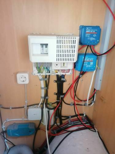

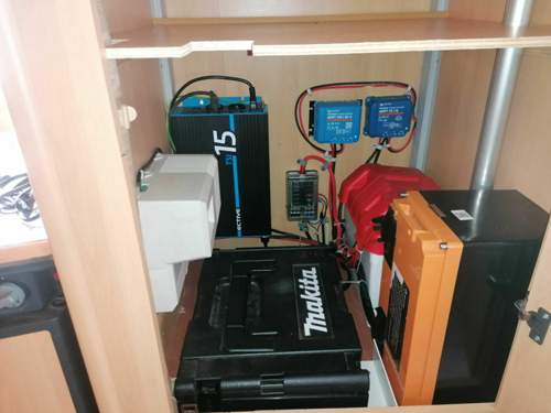

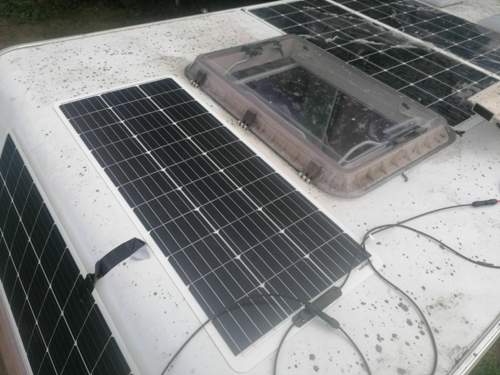

Nachdem ich meinen kleinen WoWa mit Photovoltaik ausgestattet habe, hatte ich das Bedürfniss den Elektroschrank aufzuräumen. Anbei ein paar vorher-nachher-Bilder.
Als erstes habe ich die Truma Vent von 230v auf 12v umgerüstet.
Jetzt habe 2 12v Kreisläufe ,
1x für die normale Bordversorgung (Licht, Pumpen, Kühlschrank, Alarmanlage) mit einem 100 Ah AGM Akku und 200 Watt PV
1x Für den Wechselrichter und Multimedia ( TV/Beamer(12v), Lattepanda(5v),2x Teufel Rockster(230v zum Aufladen) Außenbeleuchtung) mit einem 100AH Lifepo4 Akku und 320Watt PV. Eigentlich waren es 2 Akkus paralell, aber einer befindet sich wegen Mängel gerade im Umtausch.🙁
Der Wechselrichter hat eine interne Vorrangschaltung, die bei Landstromeingang die Batteriesysteme trennt.
Auf dem Bild ist es nicht zu sehen, im "alten" MK140 Sicherungskasten sind weitere Sicherungen verbaut, die den Wechselrichter bei Landstromeinspeisung zusätzlich, sowie auch die interne 230v Verteilung absichern.
Auf Grund zeitlichem Mangels, habe ich noch nicht alle 12v Steckdosen angeklemmt, aber bis zum nächsten Urlaub ist noch lange Zeit.
Alt
Frisch aufgeklebt
Neu
Schöne Arbeit. 🙂

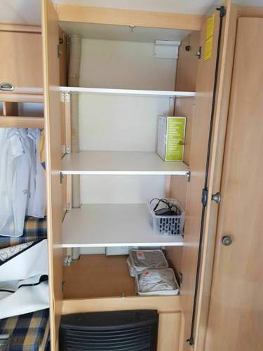

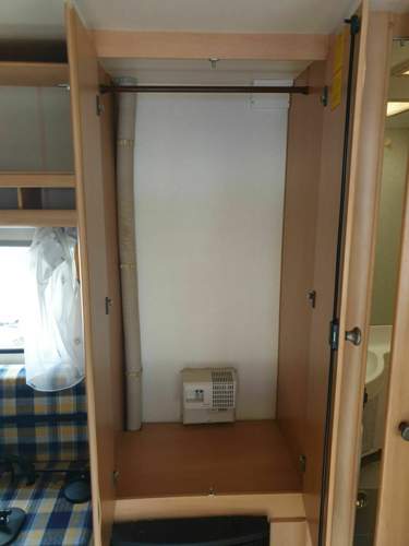

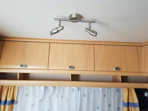

Unser wohnwagen hat gestern
Neue Reifen bekommen
Eine neue Lampe
Und im Schrank wo man jacken aufhängen kann (konnte ) hab ich regale verbaut damit man die sachen besser verstauen kann
Achtung, wenn die Heizung läuft, wird es da schnell sehr warm drinnen (zumindest bei mir). Also besser keine Lebensmittel oder wärmeempfindlichen Dinge rein 😉
Danke für die Info

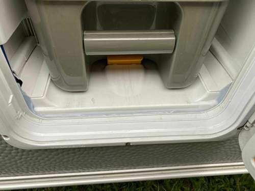

Letzte Woche habe ich die Kitnaht zwischen Toilettencassette und Seitenwand neue gezogen. Die Alte hatte sich gelöst.

@rollerfreaknrg schrieb am 27. August 2020 um 12:03:24 Uhr:
Wo ich das gerade sehe....es gibt auch so Organizer aus Stoff mit verstärkten Böden, die man an der Kleiderstange im Schrank aufhängen kann. So hat man dort auch Regalfächer und auch noch etwas Kleiderstange übrig. Und leichter als Einlegeböden ist das allemal.
Das wollte ich aber nicht
Weil das sollte schon stabil sein
Und die Frau hat es so entschieden
OK.....gegen den Willen der Frau spricht Mann auch nicht an.😉😎😁
Meine Frau hat sich für den Organizer in dem Schrank entschieden und ich muss sagen. Das klappt sehr gut.
