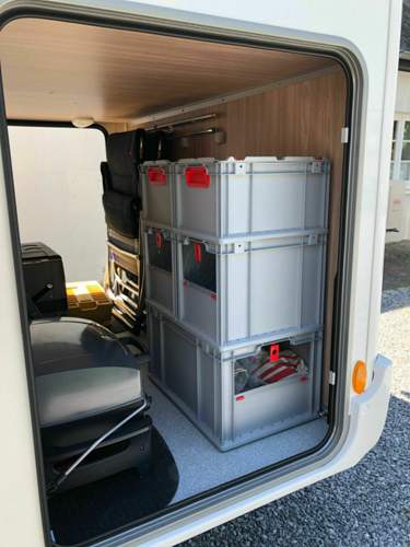

Die Heckgarage hat letztes Wochenende ein „Regalsystem“ bekommen.
Auf dem Bild fehlt noch die Airlinieschiene auf Höhe der oberen Kiste, mit der ich sowohl die Boxen wie auch Stühle und Tisch auf der anderen Seite befestigt habe.

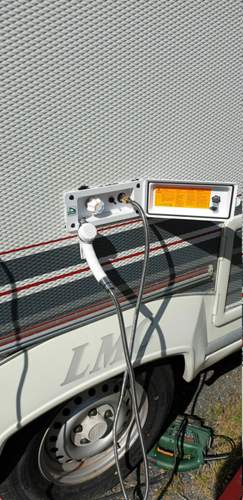

Gestern Aussendusche eingebaut. Jetzt kann auch das Sanitärgebäude mal überfüllt sein.
@minibilli schrieb am 14. Juni 2020 um 13:57:01 Uhr:
Respekt. Darf man fragen wie lange die Aktion gedauert hat?
Und was passiert mit dem Wasser? Auf den Platz laufen lassen? Solange keine Seife o.ä. benutzt wird geht es gerade noch. Oder zum letzten abspülen von Sand. Aber Duschen?
Außendusche, naja kann manchmal Vorteile haben, ich glaube aber nicht, dass sich da Jeder über die Seifenreste im Rasen freut, am wenigsten der Platzinhaber.
Da gehe ich lieber Duschen bevor der große Ansturm kommt, oder wenn der schon wieder vorbei ist. Im Urlaub ist es mir wurscht ob ich etwas früher, oder später dusche, ich mach das antizyklisch. 😉
Alles gut Leute. Ich will da nicht wirklich duschen. Füsse abspülen oder ähnliches. Also nix mit Seife oder so. Überlegt hatte ich schon mal einen kleinen Hundepool als Wanne mitzunehmen. Die haben sogar einen Abfluss zum evtl. anschließen.
Gedauert hat es mit Vorbereitungen ca. 2h. Ist allerdings nicht der erste Einbau gewesen.
