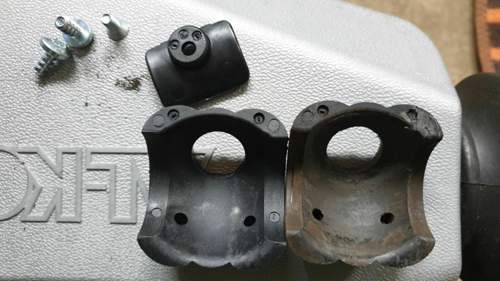

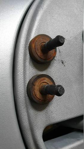

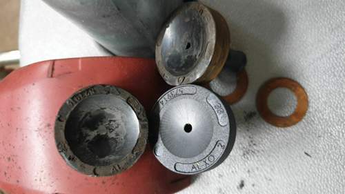

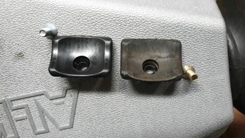

Hallo, ich habe die Reibbeläge gewechselt. Die Saison kann beginnen.

Okay
Sehen für mich jetzt nicht abgenutzt aus.
Daten?

Die Verschleißanzeige wäre interessant gewesen😕. Vorher & Nachher. Auf Bild 3 ist der Verschleiß sehrwohl (Kante) zu erkennen. Nichts ist schlimmer als eine nicht arbeitende ASK.

Ich konnte den Kugelkopf bei geschlossener Kupplung bewegen. Da ich nicht weiß wie alt die Reibbeläge waren, habe ich mich für den Wechsel entschieden.
Für diese Reibbeläge gibt es doch Scheiben zum "nachstellen/unterlegen" wenn sie nich nicht kpl. herunter sind. Ich habe die gleiche an meinem Transportanhänger. Zumindest für die beiden seitlichen, runden. Oder gibt es die nichtmehr?

Lohnt sich das wirklich bei den Kosten von rund 30-50 € und einem sicherheitsrelevanten Teil? Meine Erfahrung ist, dass die auch verhärten und Krach machen. 😉
Meine langjährige Erfahrung hat gezeigt, daß man die locker einmal unterlegen kann und der Anhänger (Autotransporter mit 2,4t) wurde und wird mit Sicherheit ärger durchgenudelt als ein Wohnwagen.

Schau mal das erste Bild an, da liegen zwei Beilegscheiben. Da wurde schon untergelegt.
20200311
Mit diesen Scheiben werden die Beläge beim Wechsel grundeingestellt! 😰😰
Liest eigentlich niemand eine Einbauanleitung? 🙄
