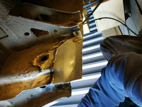

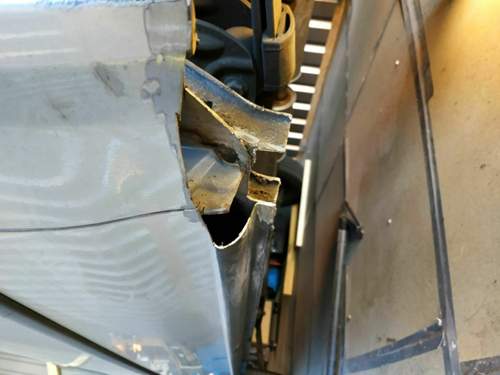

Alles was gammelt muss raus! Fast wie im Schlussverkauf ;-)
Nun habe ich alle vier Radhäuser und beide Schweller restauriert und zwar umfassend. Immer rausgetrennt und neu geformte Teile eingesetzt. Ergebnis ist mir ausreichend.

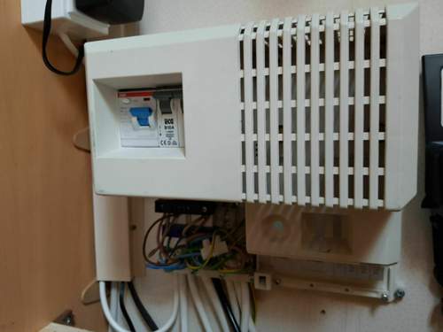

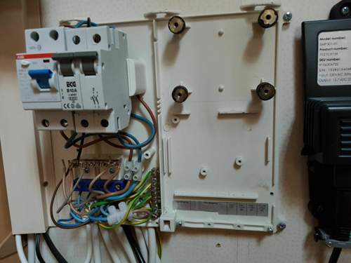

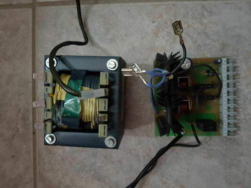

Am eigenen Wohnwagen habe ich den Trafo / 12V-Versorgung vom MIKO rausgeschmissen und so abgewandelt, das die 230V-Verteilung erhalten blieb. Die 12V-Versorgung übernimmt nun ein Doemtic-Netzteil, was ich günstig bekommen konnte. So kann im Wohnwagen nun auch problemlos auf LED Beleuchtung umgerüstet werden.
Vorteil des 12V-Umbaus ist eine Einsparung von etwa 3 kg. Kleinvieh macht eben auch Mist.
Außerdem habe ich nun endlich mal den Kleiderschrank mit einer vernünftigen Beleuchtung (LED-Stripe) versehen. Das Ganze noch mit einem normalen Schalter und einem Türkontakt kombiniert.
MIKO 240
12V Ausgebaut
Innereien

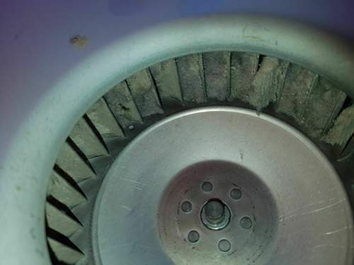

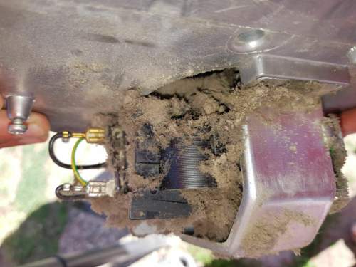

Beim Wohnwagen von meinem Neffen haben wir nach der Ursache für den lauten Lüfter der Umluftanlage gesucht und sind fündig geworden.
Durch den Dauerbetrieb im mehreren Winterperioden (Wohnwagen ist auch Zweitwohnung) hat sich eine ganze Menge Dreck angesammelt.
Nach der Reinigung läuft der Lüfter gleich viel leiser.
Motor 1
Motor 2
Lüfterrad

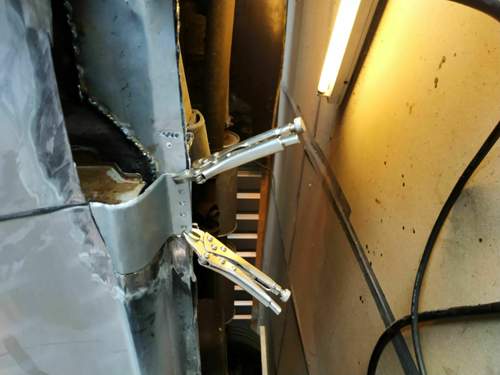

Und wieder ein Stück weiter. Ist inzwischen komplett verschweißt. Nun wird noch geschliffen und sparsam gespachtelt und lackiert.

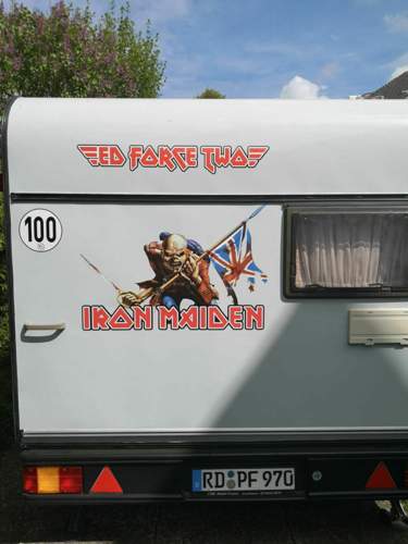

Themenstarteram 3. Mai 2019 um 13:01
Ich habe im Eingangspost ja ein Video verlinkt, nach dem der Wohnwagen neu gestrichen wurde.
Heute waren die IRON MAIDEN-Aufkleber dran...
Ein Video Teil II folgt noch.
