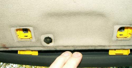

Heute erste 'Aha'-Erlebnisse 😠 mit dem Ausbau der 'Dach-Sensoren' der Klima(-Automatik(ECC)) gehabt 😰.
Da ja "mit anbrechender Dunkelheit mit Nacht zu rechnen ist"/war, nur die Fahrerseite gemacht.
(für Nachahmer: T25 für die 2 Sensorschrauben und 'ne 10er-Nuss für Sechseckiges)

Mein lieber Scholli, da war ja ganz schön was drinne. Bei dem Auto zum ersten mal gereinigt?

Sind das die Sensoren beim Haltegriff? Und warum kann ich deine Bilder meistens nicht aufmachen Zug_Spitzer?

1. "ja"
2. weil Du keinen "PC/Palmtop/Laptop" verwendest ?
@43iger : könnte sein (22Jahre alt (der Elch 😉)), obwohl ich verschiedene 'Kratzspuren' an den Rändern der Haltegriff-Klappen gesehen hatte; vllt. hat sich da mal Jemand d'ran versucht.
Vor etlichen Monaten gelegentlich das bekannte Steuergerät LEDs-Geblinke; ging manchmal von selbst wieder weg. Mal in die Sensor-Öffnungen sacht reingepustet, dann war auch einige Tage Ruhe.
Nun doch mal die Ärmel hochgekrempelt und angefangen nachzuforschen 😉 , allerdings war es schon etwas spät, daher kam auch der Autfokus der DigiCam etwas durcheinander :-( .
Hatte im Sommer, bei bird1512 😎, schonmal einen 'Einblick' in die (Endmontage-)Materie beifahrerseitig.
