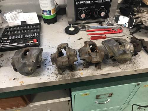

So, heute an Karimmms V70 die Bremsen gemacht. Die alten Zangen elektrolytisch entrostet, Soda gestrahlt, mit Hammerite lackiert, neue Dichtungen, Kolben, Manschetten, Entlüftungsschrauben, Stahlflexleitungen, 16 Zoll Scheiben, Ferodo Sintermetallbeläge, jetzt bremst er wieder.

Das hast du fein gemacht - Glückwunsch!!

Gute Arbeit und ich hoffe dass ihm die gelben Sättel nicht (wie bei mir) auf die Nerven gehen 🙂

Danke, das sieht scho fesch aus. Ein rabenschwarzer V70 1, dunkelgraue Titan, jetzt die gelben Sättel. Als nächstes kommt sein Fahrwerk dran (nach meinen Hydrostösseln). 2-3 cm tiefer, neue Dämpfer, Domlager etc, und die Hinterachse machen wir dann auch gerade mit …
Die 16er Bremse habe ich neulich auch beim C70 fertiggestellt. Aber original Optik mit dezenten schwarzen Sätteln und Haltern.
