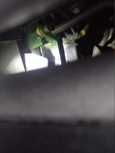

Klima am V70 heute abgesaugt und gerade eben einen frischen Klimakühler von Nissens inkl neuer O-Ringe verbaut. 🙂
Von ursprünglich 750g waren noch 450g Klimagas R413a vorhanden, trotzdem hat die Klima bis zuletzt noch gut funktioniert (selbst bei 34°C am Sonntag 😮)
*Ich meinte natürlich R134a 😉
@tdi14 schrieb am 4. Juli 2024 um 20:40:03 Uhr:
Wie kam es zu dem Wechsel? Bei einer Wartung festgestellt oder gab es Hinweise, Stichwort Klimakompressor Taktfrequenz?
Ich wusste schon länger, dass ein schleichender Verlust vorhanden war, konnte ihn aber nicht lokalisieren. Das Auto ist bis vor Kurzem recht viel gestanden und die Klima war auch schon zu leer um zu funktionieren, also kaum eine Chance, das Leck zu lokalisieren.
Dann vor gut 2 Monaten die Klima befüllt, regelmäßig mit Klima gefahren (kaum bei Regen), und schon waren die Öl- und Kontrastmittelspuren innerhalb weniger Wochen eindeutig zu sehen 🙂

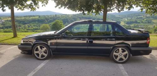

Hallo Volvojungs,
habe heute den T5R ausgefahren.
Hat ihm und mir gut getan.
20240707
Schönes Bild!

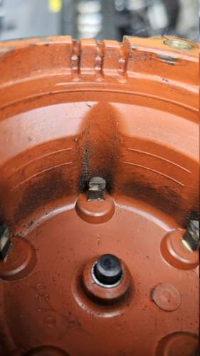

Zündkerzen und Zündverteiler getautuscht. Verteiler sah echt nicht mehr gut aus. Verteilerfinger hab ich ein wenig a geschliffen.
