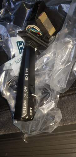

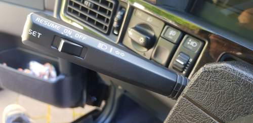

Hallo Volvojungs,
heute habe ich den Tempomathebel mit lesbarer Schrift gegen den alten ausgetauscht.
Hat alles geklappt und bin zufrieden.
Schòne Grüße
Tomislav
20240428
20240428
20240428
Schick! Wo hast du diesen Hebel herbekommen?
@Erwachsener schrieb am 28. April 2024 um 16:23:25 Uhr:
Danke.
Gebraucht, bei der kleinen Bucht.

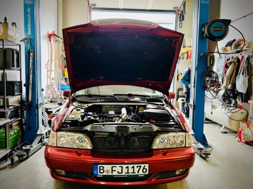

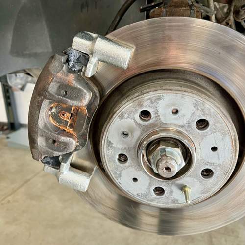

Nicht nur heute, aber doch ein paar Sachen.
Lichtmaschine, ein paar Teile drum herum lackiert, Gasdüsen adäquat positioniert und Verkabelung angepasst, den ein oder anderen Stecker erneuert und meine Sommer-Helios lackiert/gereinigt und montiert.
Bremsen machen Ärger, rubbeln wieder. Trotz Austausch von Bolzen, eines Sattelhalters ( ein Gewinde eines Führungsbolzen war nicht mehr gut ).
Und heute Sommerputz mit Nassauger…😎
