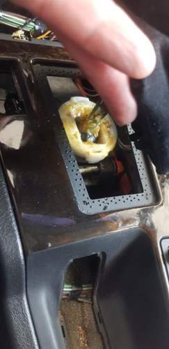

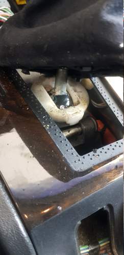

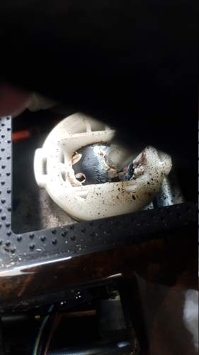

Hallo Volvojungs,
bei meinem Spanier ging die Schaltung etwas hakelig.
Getriebeõl und Schaltbuchsen waren in Ordnung.
Unter der dem Schaltsack war kaum Fett da und der Rest von dem war ranzig.
Habe ordentlich gefettet und vorher mit Multifunktionsöl von Sonax besprüht.
Danach Probefahrt gemacht und bin jetzt glücklich, wie weich er schaltet.

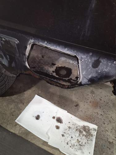

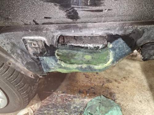

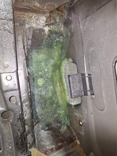

Zwangsentlüftung gestoppt, links.!
Rechts war 0 Rost.

Tut mir Leid, auch, wenn ich mich jetzt unbeliebt mache, aber... die Stelle ist doch sehr gut zugänglich... sauber ausgeschnitten und ein kleines Blech eingeschweisst + Loch für den Gummistopfen und einwandfreie Konservierung, wäre für MICH nachhaltiger...

Ist das Glasfaser zum Rostloch flicken? Sehe ich das richtig? 😮
Mega-Pfui Gold!
