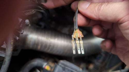

Motorraumwäsche mit Kärcher und Reinigungsmittel wegen Feldmausbefall erledigt. Sprang wie letztes Jahr nicht an. Nockenwellensensor Kabelstecker läst sich ins Nichts auf, Zwieback war noch fest dagegen! Kontakte bleiben übrig..
Buchse voll mit Grünspan, gereinigt. Nach Sichern der Einzelkontakte in die Buchse mittel Klebeband springt er sofort wieder an 🙂 . Neuer Stecker notwendig oder gleich neuer Sensor...? Gibt es solche Stecker einzeln neu?
Elch #1 Stecker Nockenwellensensor
Elch #1 Buchse Nockenwellensensor

Ja, die gibt es meines Wissens nach.
AMP JPT Stecker wenn ich nicht irre
https://www.kabelschuhe-shop.de/...82191-1-jpt-buchsengehaeuse-3-polig
Das ist aber nur das Gehäuse, man bräuchte zusätzlich noch die Pins, Dichtungen, und eine passende Crimpzange.
Das Einfachste und Schnellste wäre es natürlich, vom Verwerter einen passenden Stecker lang genug abzuschneiden und anzulöten. (Oder jemand schickt dir einfach einen defekten Sensor mit gutem Stecker)
So hat man auch garantiert kein zu kurzes Kabel danach.
Gerade bei fliegenden Steckern ist das ideal

Danke Dir..ja, ich werde auch die Kontakte bestellen und die alten abschneiden, da die nicht ins neue Gehäuse passen (original Vergusskontakte).
Eine passende Crimpzange habe ich schon da. Damit geht der alte Sensor dann wieder bzw. dient als funktionierendes Ersatzteil..
