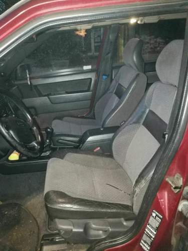

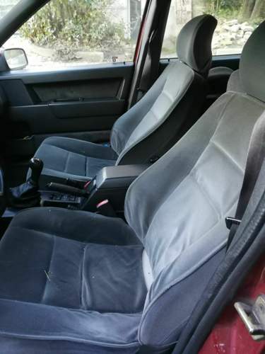

Alte, kaputte Stoffsitze vom 850 gegen Teilledersitze vom V70 getauscht...
Die Rückbank ist echt ein Biest. Aber nach insgesamt 3 Stunden war alles fertig.
Mein Dank geht an @Fonojet
Cool! Und passen die Gurte?

Heute nochmal alles ausgiebig getestet. Die Gurte passen einwandfrei und ich musste nichts umbauen. Auch der Gurtwarner läuft wie gewohnt. Die Vordersitze haben insgesamt nichtmal eine Stunde gedauert.

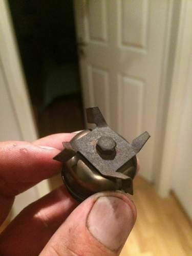

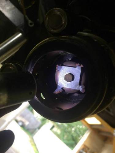

Hatte meine ja komplett revidiert. Aber erst ist der Zerstäuber (Turbolator) weggebrannt und dann hatte ich bei der Dosierpumpe beim Zusammenbauen den falschen Hub eingestellt. Jetzt läuft die wieder top.
Bild 1: weg gebrannter Turbolator
Bild 2: so wie er aussehen sollte

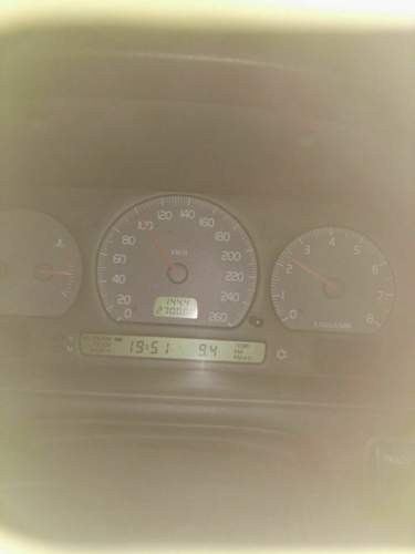

Heute mal die 270 tsd. voll gemacht.

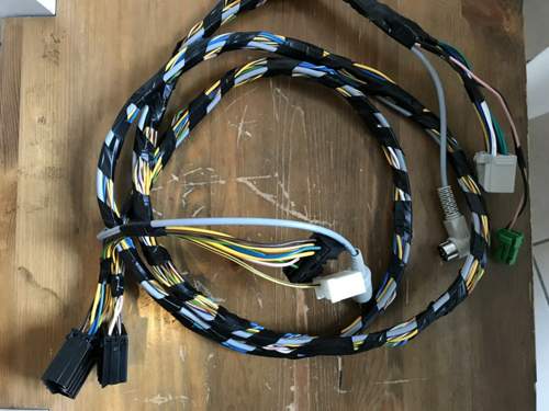

3 Kabelbäume gebastelt:
- Verstärkerkabelbaum S/V70
- Neigungssensor für MJ bis 95 wo die nicht vorverkabelt sind
- für den Nebellicht Kombischalter aus dem 960 um ein Platz zu gewinnen im A Brett
3 weitere müssen auf "Zutaten" noch warten.

sieht gut aus!
