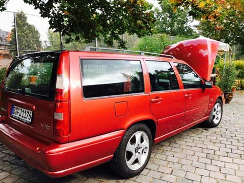

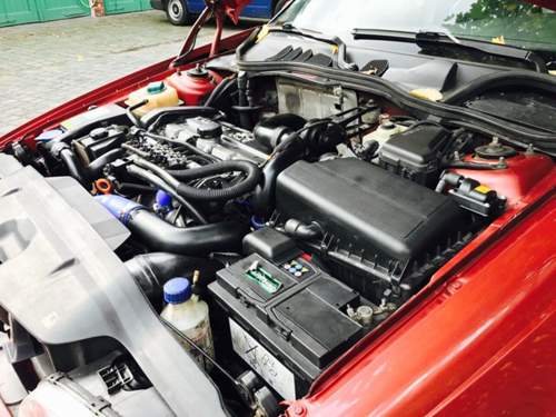

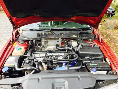

Heute einfach nur sauber gemacht. Nachdem ich nun fast Stand 0 habe dachte ich mir ich könnte ihn hier ja mal vorstellen. 🙂
Jetzt kommt demnächst schönes Beige - Leder mit Sitzheizung rein...
Falls jemand Interesse an einer dunklen Inneneinrichtung mit Alkantara Teilleder in gutem Zustand hat, die wird es hier bald geben.
Schönen Feiertag noch!!

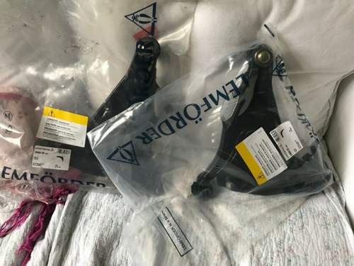

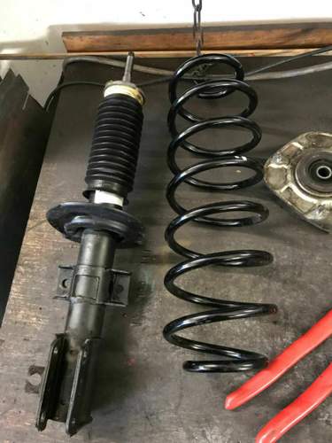

Neue lemförder querlenker und höher gelegt mit neue Federn 🙂 sind eigentlich die gleichen Federn die auf mein Typenschild Stehen FF

@scutyde schrieb am 3. Oktober 2017 um 16:24:54 Uhr:
Hast du mal verglichen, inwieweit sich die Höhe verändert hat
Schätze der ist noch gute 2 cm höher gekommen. Dämpfer sind die gleichen geblieben Sachs Öldruck (Standard)
Was auch vielleicht noch ein "Fehler" war. Ich habe die Dämpfer gekauft nach dem Typenschild und bei mir steht FF. Jedoch war FF laut Vadis für Fzg mit Schaltgetriebe und ohne Klima (was auch stimmte in meinem Fall, der Wagen war ziemlich nackige Buchhalerausstattung mit Schiebedach und vordere El. Fenster) #3546641.
Inzwischen wurde so einiges nachgerüstet und da wäre ggf. angebrachter gewesen die Federn für die Variante mit Klima #3546642 . Aber dann müsste er logischerweise noch höher kommen da diese Federn für mehr Last ausgelegt sind...Echt seltsam das ganze.
Vielleicht legen sie sich auch noch.
