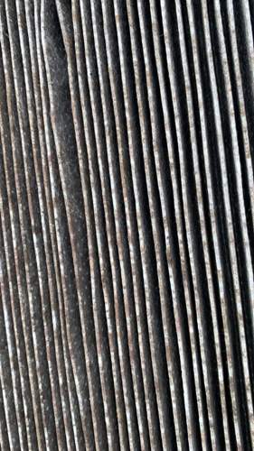

Wann habt ihr zuletzt eure Pollenfilter angesehen? Hatte mich die letzten Tage über beschlagene Scheiben, wenig Power aus der Lüftung und einen modrigen Geruch geärgert. Einen schönen Reizhusten hatte ich auch.
Oben dreckig unten fängt er gerade so an zu Schimmeln.
…..Schimmel kann ja aber nur entstehen wenn es irgendwie Feuchtigkeit gibt. Und wenn im klimatorkasten die Feuchtigkeit nicht weg kann, dann schlägt sie sich irgendwo nieder und dort kann es dann schimmeln.
Ich denke du könntest mal den Ablauf des klimatorkastens kontrollieren. Der geht unterhalb des Aschebechers durch den mitteltunnel nach außen. Das Problem dabei ist die Gummitülle mit ihren zwei fast 90 Grad Bögen.
Bei meinem hing da auch schon mal irgendwelches Flusenzeug drin und lies das Abtropfwasser von der Klimaanlage nicht ablaufen….
Mein Pollenfilter ist von außen auch total zu, zumal unmittelbar neben unserem Haus dieses Jahr ein Rapsfeld ist…., aber von unten ist der trocken und eigentlich sauber….
Gruß der sachsenelch
Die Ablaufschlauch hat bei mir schon 2 Stents, weil das Ding irgendwie überhaupt nicht passt und einknickt 😁
War seitdem auch nicht mehr verstopft.
Neuer Luft und Innenraumfilter. Wie kann man einen Luftfilter 15 Jahre lang nicht wechseln… Kopfschütteln.
Dafür sieht der noch erstaunlich fit aus. Hab schon 2 Jahre alte gesehen die schlimmer waren. Trotzdem war der Tausch bitter nötig.
Immerhin ein original-Volvo Filter. 😁

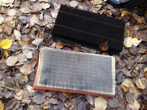

Der ist noch gut 😁
Ich hatte was viel schlimmeres mal gefunden, Auto mit ein Haufen Vorbesitzer. Drosselklappe sah auch "knusprig" aus.
Bei dem Skoda den ich paar Jahre besitzt habe, wurde der Filter auch erst nach 16 Jahre von mir zum ersten mal ausgetauscht.
Volvo
Volvo
Skoda
@scutyde schrieb am 10. Juni 2022 um 10:27:17 Uhr:
@levislevi schrieb am 7. Juni 2022 um 13:34:45 Uhr:
Der ist noch gut 😁
Alter....... Direkt 100 PS mehr!
@scutyde das ist echt unglaublich wie sich die Menschen nicht um ihre Autos kümmern. Ein Luftfilter kostet 6-7€ und ist in einer Minute selber gewechselt.

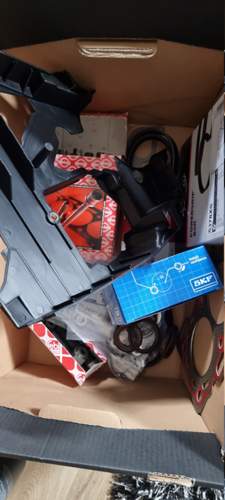

Heute noch nichts aber Ersatzteilkiste ist gepackt 😁
