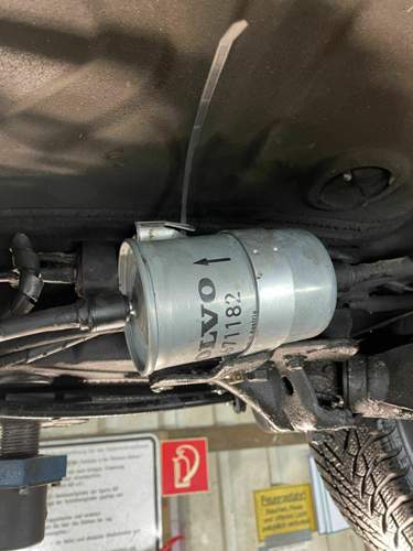

Vorgezogenen Ölwechsel gemacht, Benzinfilter gewechselt.
Bestandsaufnahme Turboschläuche (sind fällig)
Wie gut gehen die Schnellkupplungen am Spritfilter nach 25 Jahren auf? Den hatte ich mir auch mal vorgenommen.
Ist bei 450tkm noch der originale...
Sprüh die vorher mit Ballistol oder WD 40 ein, dann sollte das funktionieren.
Das Wie ist Dir bekannt?
Filter
Meiner wurde schon mal gewechselt. War ein MAN-Filter drin. Ging recht gut. Nur die Verschraubung des Filters sollte man vorher behandeln.
Hatte aber kürzlich einen 850 aus 96 in der Halle. Der war nach 360.000 noch original. Ging eigentlich auch recht gut. Fluten mit Kriechöl macht es aber sicher noch einfacher. Bei dem mussten wir allerdings die Schelle gewaltsam entfernen und improvisieren. Die war durch. Alles machbar. Schau Dir die Schläuche an. Beim 850er müssen die spätestens beim nächsten planmässigen Wechsel (60.000 Km) neu.
WD-40 nehm ich nicht mehr. Greift Gummi an.
Ich schwör auf Ballistol. Ich würde mein Kind damit taufen.
Noch nie Probleme damit gehabt
Kumpel hat sein Fahrwerk zwecks bevorstehendem Wechsel eingeweicht. Dabei ist einiges auf den Reifen gekommen. Nächsten Tag Blasen an Selbigem. Und bei Sprit- und Bremsleitungen in der Nähe bin ich da eher vorsichtig.
Ist aber auch bekannt dass das Zeug Weichmacher entzieht.
Als Rostlöser macht sich MoS2-Rostlöser von Liqui prima
Meine Spritleitungen sind seit Filterwechsel 2019 dicht, trotz WD 40. Ich würde es nicht zwingend zum schmieren einsetzen aber zum reinigen und gangbar machen funktioniert es super. Das handhabe ich seit locker 25 Jahren so.
Kann man machen. Tipp von mir, Liqui Moly MOs2 Rostlöser 600ml dose.
Günstig und definitiv gummiverträglich. Ballistol rollt bei mir auch rum, aber bei richtigem Rost etc ist das viel zu "nicht kriechfähig" Ballistol ist eher ein Öl wie Kriechöl
Brunox ist auch gut, Caramba auch und das Sonax SX90 ist SEHR empfehlenswert
Hab ich auch lange genommen. Nun weiß ich das sich das Zeugs von Liqui bedeutend besser macht. Auch abgesehen vom Gummi. Günstiger und weit besser. Zum Schmieren ist auch WD nicht gedacht. Ist kein Öl. Ist Petroleumbasis. Und das Zeug verdampft
Die Schläuche sehen bei mir tip top aus, da mache ich mir keine Sorgen. Ich habe nur Angst, dass mir die Kupplungen nicht mehr dicht werden. Die Schelle muss neu, die ist nicht mehr am Wagen fest - habe ich provisorisch gekabelbindert nachdem mir unterwegs Geräusche aufgefallen sind die vorher nicht da waren :D
Einweichen mit Ballistol nehme ich mir auf jeden Fall mal zu Herzen.
Die Kupplungen sollten das überleben. Nimm Dir einen 17er Maulschlüssel und drücke die zurück. Dann sollte das flutschen. Durch den Rost am Anschluss kann es etwas hängen, aber geht.
Super, danke!
@chrissA4 schrieb am 20. November 2021 um 21:20:06 Uhr:
@simmal_B5204 schrieb am 20. November 2021 um 20:57:06 Uhr:
Braucht man eigentlich nicht, allerdings sollte man vorher den unterbodenschutz auf den Schnellkupplungen entfernen.
Hatte bei allen 8ern die ich bisher habe nie das Problem gehabt das die Kupplungen nicht auf gingen.
