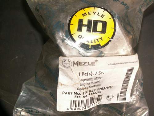

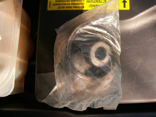

Das obere Drehmomentlager von PolarParts rausgeschmissen. Im Kontrast zum vorher verbauen PU-Lager war das Ding einwandfrei allerdings ist es über die letzten Monate immer weicher geworden. Lastwechsel waren unangenehm und haben immer in Ruckeln geendet, das hat sich richtig aufgeschaukelt.
Jetzt ist ein Meyle HD drin und alles ist fein.

Das von mir oder das motorseitige?
Musstest du es einpressen? Und hast evtl. einen Link? Du hast ja auch noch die alte Version.
Das Motorseitige. Das von dir kommt heute raus, habe ein gebrauchtes besorgt - hat mir zu sehr geknackt im A-Brett 😁

Nein danke, das darfst du gern weitergeben 😉
Mir war das auch zu hart, obwohl es ja original in die V70 Mod Jahr 00 gehört.
Welches genau hast du genommen? Die Meyle HD sind ja verstärkt

Wohl das da ... ;-) <me2>

Ist das nicht zu hart?

Ist absolut nicht zu hart, ich würde sagen genau richtig.
