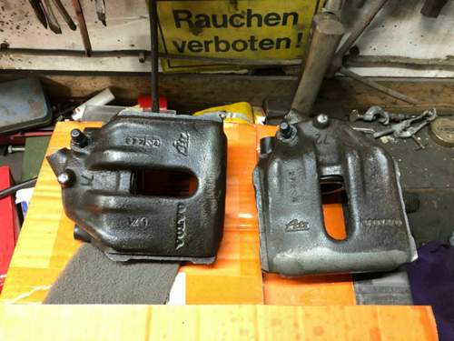

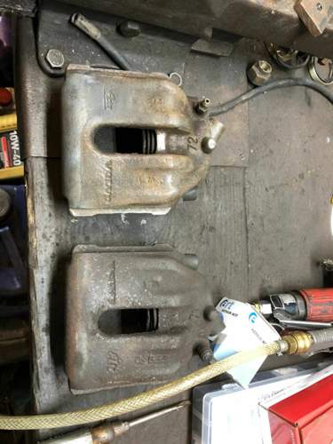

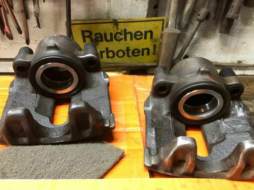

Bremssättel vorn gereinigt und überholt. Neue Dichtungen und Bremskolben. Nein, ich werde die nicht lackieren.
.... warum nicht?? Roter bremssattellack bringt 10 PS pro Achse!!!
Gruß der sachsenelch
@Sachsenelch schrieb am 20. September 2020 um 17:24:14 Uhr:
Achse!!!
Ich find es sinnfrei, die Dinger müssen toll funktionieren, nicht toll aussehen, zumal das mit dem toll aussehen schnell hinfällig ist XD
Meine habe ich Schwarz gelackt. Sieht durch offene Felgen nicht so ungepflegt aus, wenn sich da Bremsenstaub und später Rost anlagert.
.... Schwarze bringen nur 5 PS....
....haltet mich nicht für schwachsinnig, aber ich finde es auch voll daneben solche Teile irgendwie zu gestalten....

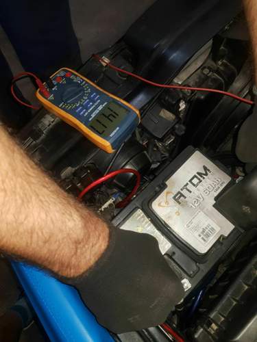

Heute die Abschlussarbeiten am Volvo vom @Volvocro :
- obere Motorstütze richtig rum einbauem (die neue von Lemförder hat leider vom Durchmesser her nicht gepasst, die alte war noch ganz ok aber um 90° verdreht).
- Buchse oben an der Spritzwand erneuert, die alte hatte schon Risse und war recht weich
- Ölfallenaktion fertig gestellt
- Thermostat im Luftfillterkasten erneuert
- 2. Fernbedienung angelernt
- Steuerzeiten und Zustand der Zahnriemens prophylaktisch kontroliert
- in der Mittelkonsole den Kabelbaum für die Sitzheizung hinten verlegt
- hinten in der Mittelkonsole ein 2. Zig Anzünder (original Volvo 850) verbaut
- Kabelbaum für Auto Up und Down vorne angeschlossen
- Mit neuen Batteriekabeln wird die Batterie im Leerlauf mit 14,1V geladen mit den alten fast 1V weniger.
An meinem den Fehler gesucht weshalb der neue Auspuff so laut ist. Fazit "Kaputtrepariert". Beim Tausch ist ein Riss entstanden am Rohr was aus dem Kat rauskommt in Richtung Endschaldämpfer. Muss jetzt geschweisst werden, Kat ist sonst noch ganz ok.
Bilder habe ich heute keine gemacht, vielleich hat @Volvocro welche.
Ein müder Cristian lässt grüßen.

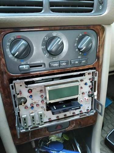

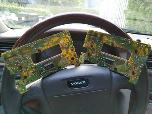

Schuhe für die kalte Jahreszeit montiert. Und dann war ich ja gestern bei Stefan und Hr. Nielsson, ich brauchte ja ein "neues" Kassettenradio. Heute dann Tonkopf gereinigt; da ein Teil der Beleuchtung etwas unmotiviert war und die Platine scheinbar einen weg hat (ASC gedrückt und der Wechsler wurde angesteuert) geprüft, gefreut und umgebaut. Bedienplatine von 802 & 805 sind gleich...
Schön, wenn das (Auto-)leben so einfach ist
Coole Sache, Sascha
