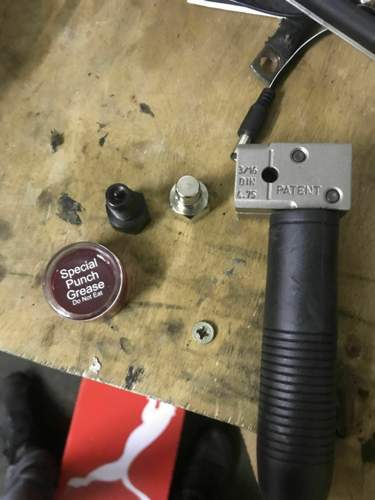

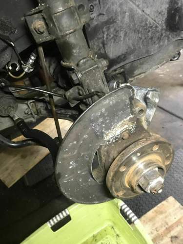

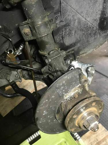

Hatte zuletzt ein 8er hier wo möglicherweise die ersten Schläuche noch drin waren. Beide Sättel waren schon fest.
Die Schläuche saßen brutal fest drauf, nichtmal am Sattel habe ich die losbekommen, am Ende musste ich die Leitungen kappen, neu bördeln usw.

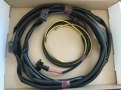

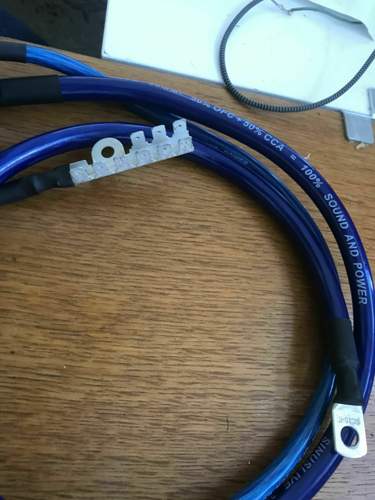

Kleiner Fortschritt am 92er Nebelscheinwerferkabelbaum, hab den Motorraumteil fertig, sowie das Stück was vom Motorraum in den Innenraum geht. Warte noch auf ein Päckchen dann kann ich alles fertigstellen.

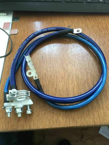

Dann hat Volvo angerufen, die Masseklemme für die Batteriekabel pre 95 sind soeben eingetroffen, also kann ich auch die 2 Sätze Batteriekabel fertigstellen und verschicken.

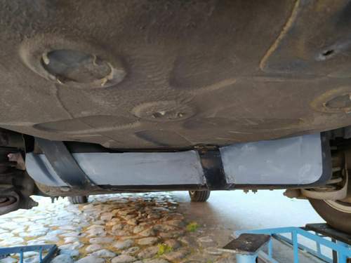

Endlich das durchgerostete Tankschutzblech gewechselt. Habe das neue vorsichtshalber nochmal mit Steinschlagschutz lackiert und innen wie außen mit einer dicken Wachsschicht überzogen. Das sollte nicht mehr rosten. Erstaunt war ich über die Stoßstangenhalter die noch relativ brauchbar sind, aber vorsichtshalber habe ich auch diese vor weiterem Rost geschützt. Leider fiel mir dafür eine andere Rostssttelle während der Arbeiten auf.
