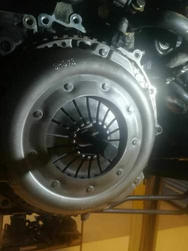

Endlich hat der T5 wieder eine funktonierende Motorkupplung!!
Nachdem nach nur 240 TKM die noch erste Kupplung der erhöhten Leistung zum Opfer gefallen ist gab's nun eine Kombination, die der Leistung gewachse sein sollte.
Reibscheibe: SACHS Performance Sinterscheibe gefedert
Druckplatte: SACHS Performance vom Audi S2 - verstärkte Ausführung
Ausrücklager: SACHS verstärkte Ausführung
Shims in 0,5mm von KL-racing aus Schweden
War ein Haufen Arbeit, denn die Kombination von Volvo und Audi Teilen am T5 passt leider nicht ohne Bohr- und Fräsarbeiten... Und da die Kupplung ja ein paar Umdrehungen macht und dabei auch Kräfte entwickelt ist das nicht mit einem Akkuschrauber und 'nem Zollstock gemacht.
Die Kombination fährt sich soweit ganz gut. Natürlich ist das Kupplungspedal jetzt "bretthart" in Gegensatz zur Serie und der Schleifpunkt ist wirklich minmal klein. Das ist halt Sinter und verstärkt, hält aber lt. SACHS Performance bis zu 790 Nm 😁 Na ja, der 19er Lader liegt ja schon im Regal 😰😎
In dem Zuge auch gleich die Wellendichtringe des Getriebes neu gemacht, wo das doch schonmal ab war 😎
Noch steht der T5 im Winterlager, jetzt kann der Sommer aber langsam kommen 😁

.... sieht gut aus und hört sich gut an... vllt. brauchst du jetzt aber noch ne Launch Control ala Formel 1 ... 😁

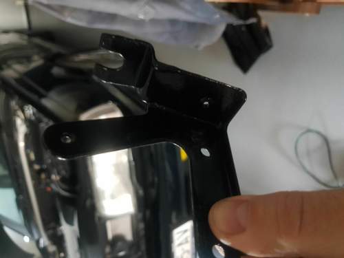

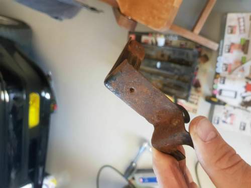

Hallo Volvojungs,
heute den Halter für die Vakuumpumpe ausgebaut, da er sehr rostig war.
Entrostet und lackiert.

Schaut gut aus 🙂.

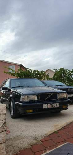

Vorfacelift 8er 😕
@Volvo-850-Driver
Danke.
Kein Vorfacemodell. Die Front wurde auf Vorfacem. umgebaut.

Hast davon mal ein paar Bilder ?
@Volvo-850-Driver
Hier 2 Fotos

Gefällt mir, wirkt absolut stimmig.
@Volvo-850-Driver
Danke.
Mir gefällt er auch. 🙂
