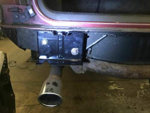

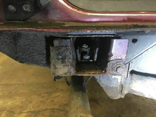

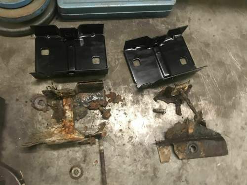

Heute ging es weiter am 10V:
- Stosstangenhalter die übelst waren noch nie so schlimm erlebt.
- Nivomatmanschetten getauscht
- Ankerblech links erneuert da gerissen
- Koppelstangen von Lemförder
Morgen Tankbänder und Bleche plus Stutzendichtung

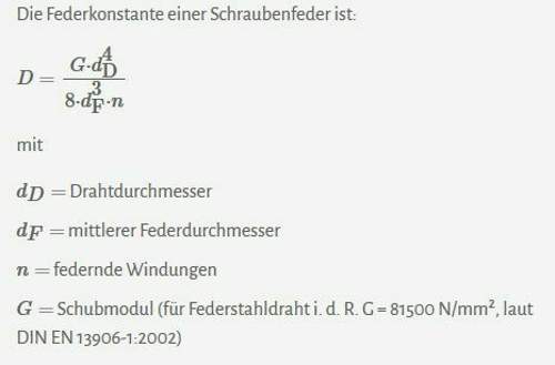

@Peak_t schrieb am 5. Dezember 2019 um 14:24:29 Uhr:
... denke das kann man so pauschal nicht sagen... ist ne Wissenschaft für sich und kommt auch auf das verwendete Material an...
Ja selbstverständlich setzt das, was ich geschrieben habe, voraus, dass wir vomn gleichen Material reden.
Bei gleichem Material und gleicher Drahtdicke ist eine Schraubenfeder mit mehr Windungen weicher, das ist sogar relativ einfache Wissenschaft. Formel anbei, lässt sich hier schlecht als Text schreiben.
