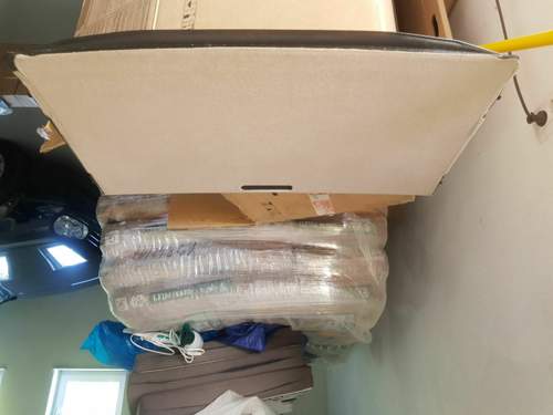

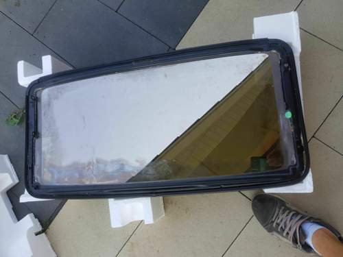

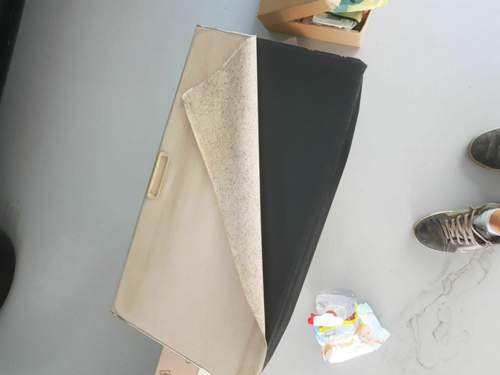

Hallo Volvojungs,
habe mein Schiebedach bzw. Sonnenkassette ausgebaut.
Der Bezug hing runter und am Schiebedach einige Roststellen.
Alles erledigt. Siehe Fotos. Foto vom Schiebedach nach entfernen des Rostes und lackieren leider nicht gemacht.
Schönen Gruß
20190831-114016
20190831-114031
20190901-145811
Sehr schön.
Hattest du den gesamten Rahmen mit allem drum und dran raus?
Danke. So wie du es auf den Foto siehst.
Jupp
Habe ich auch noch vor mir.
Ist nicht so schwer.
Frage einfach, falls du Probleme beim Ausbau bzw. Einbau haben soltest.
Ich helfe dir gerne, mit besten Wissen und Gewissen.
Gracias.
Ich bin in der komfortablen Situation eins aus meinem Teileträger zu haben. Schon ausgebaut. Das überarbeite ich jetzt in Ruhe und tausche dann mit dem von Herrn Nielsson :-)
Wenn Einbau nicht klappt melde ich mich gerne.
Alles klar
Wie groß war denn der Aufwand zum Ausbauen des Schiebedaches? Irgendwelches Spezialwerkzeug?
Grüsse
Thomas
Moin Thomas,
kein Aufwand. Von inne links und rechts die Plastikabdeckungen vorsichtig aushebeln und dann die immer wiederkehrende TX 25 links und rechts je 3x.
Das wars dann schon
Und dann nach oben raus?
Grüsse
Thomas
Richtig :-)
